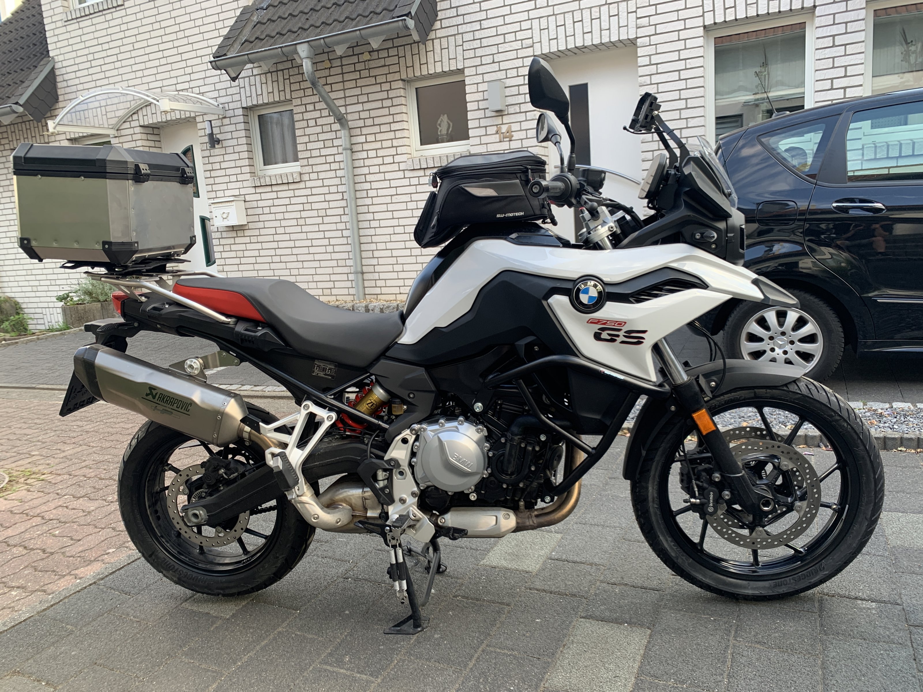

hat von euch jemand den SW-Motech Sturzbügel an der 750ger montiert und kann mal ein "Ganzkörperfoto" einstellen? Auf der Seite von. SW-Motech sind nur so Ausschnitte.
Die Qualität ist SW-Motech-typisch gut? Ich habe bisher nur gute Erfahrungen mit denen gemacht. Mir gefällt der Bügel, da er in einem Teil Motor und Tank schützt und im Vergleich zu Wunderlich & Co. wesentlich günstiger ist.

Wir haben 1 mal fast alles von SWM dran, darunter auch die Sturzbügel. Qualität ist swm typisch über jeden Zweifel erhaben. Wobei gerade Sturzbügel gab es mal Probleme. An meiner 2017er Africa Twin hab ich SWM Edelstahl Sturzbügel dran und die wollten einfach partout nicht passen. Der 1. Satz war komplett verzogen und ließ sich nicht montieren, der 2. Ging von Anfang an nur mit Spannung. Das Problem war aber was man so gelesen hat spezifisch für die Edelstahl Variante, die sie inzwischen gar nicht mehr anbieten.
Der an der 750er ließ sich aber gut montieren und hat super gepasst. Allerdings verrät SWM leider einige der Drehmomente nicht, die muss man sich dann selbst noch aus der BMW-Reparaturanleitung raus suchen.
Hab ein paar Bilder, die ich dir per WhatsApp zuschicken könnte. Bei Interesse schreib mir ne PN mit deiner Handynummern

hab zwar den HepcoBecker Tank- und Motorschutzbügel dran, aber evtl fehlende Drehmomente kannst in der Anbauanleitung von HB nachlesen, falls die bei dir fehlen sollten. Müssten ja für alle gleich sein.
Sollte der HepcoBecker für dich ne Option sein (ich hab die schwarze 750er), geh ich raus und mach dir Fotos.

Stimmt. Danke für den Tipp!
Gast 30607
So, der SW-Motech ist dran. War easy. Man benötigt eine langen TX55 und einen 10er Inbus für den Drehmomentschlüssel.

Mit der Box schaut das Bike aus wie nen Pizza Lieferant :rolleyes:
