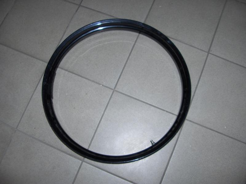

Hallo Dirk!
Hast dich schon entschieden was du statt dem 17" Vorderrad nimmst.
Ich hätte noch eine 21" schwarze Kreuzspeichenfelge zu Hause.
Die könntest um € 100.- haben inkl. Versand.
LG,Giovanni

Hallo Giovanni,
habe mich noch nicht entschieden. Kannst Du mir noch was zu Deiner Felge
sagen? (Hersteller, Alter, Zustand). Hast Du ein Foto?

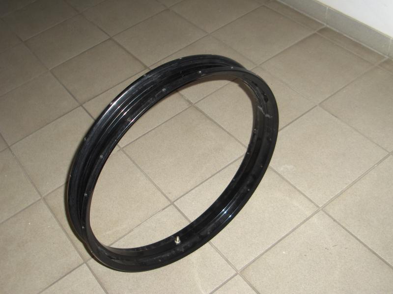

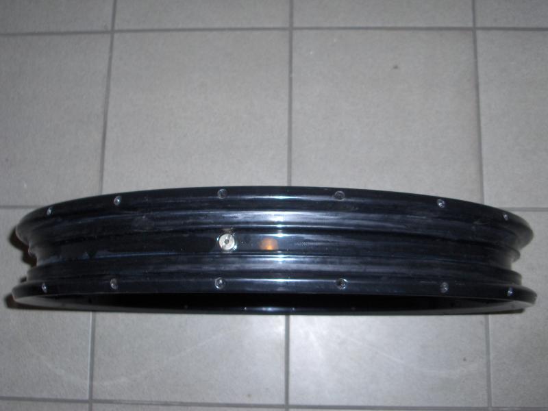

Hallo Dirk!
Alter weiß ich nicht, ist wohl von einer R100GS Acront, wurde heuer gestrahlt und gepulvert, ich bin damit ca. 1000Km gefahren.
Der Zustand ist top keine Kratzer oder Dellen, bin damit nur auf der Straße gefahren.HPIM4504.jpg
