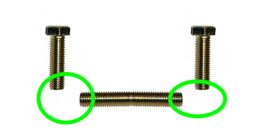

An den grün eingekreisten Stellen sollen die Schrauben im 90° Winkel verbunden werden. Das möglichst "technisch - schön"
Steif sollte diese Verbindung auch sein, weshalb Winkelgelenke wefallen. Wäre ansonsten vom aussehen optimal!

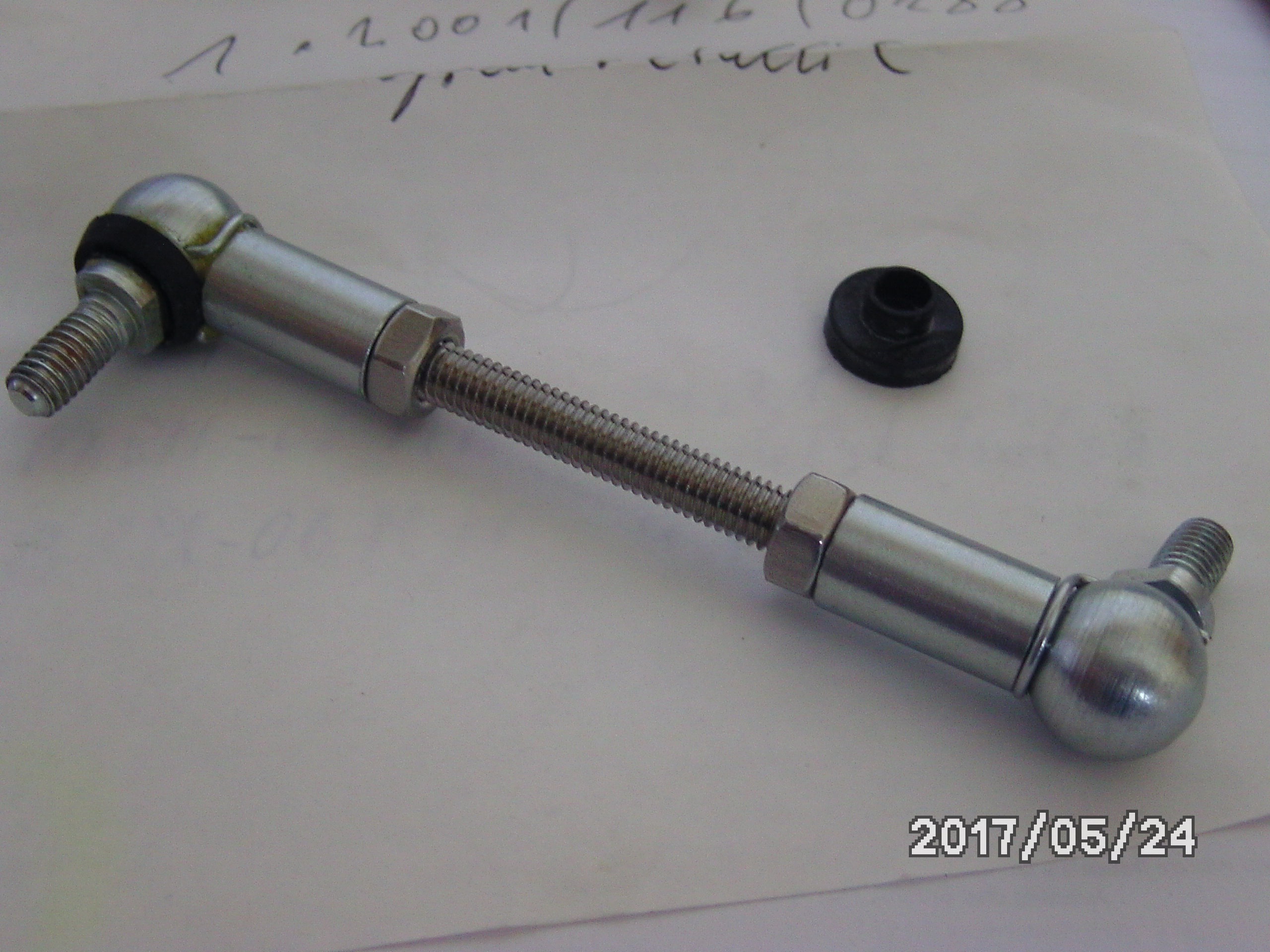

wenn man nicht einen Winkel Kugelkopf mit Schraubensicherung Hochfest nehmen will,
fürchte ich, dass da ein Edelstahl 10 mm 90 Grad Abschnitt mit Gewindebohrer das Beste ist, also selbermachen.

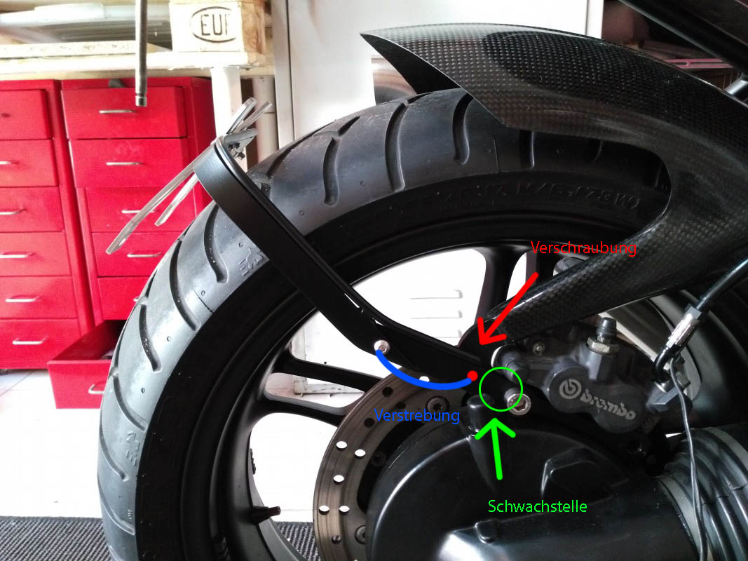

Einige wurden schon ungeduldig... nun diese Konstruktion soll einen Abschnitt des Kennzeichenhalters der das Kennzeichen von dem HAG hinter das Rad bringt gegen horizontale Vibrationen stabilisieren.
Bilder folgen... bin noch unterwegs.

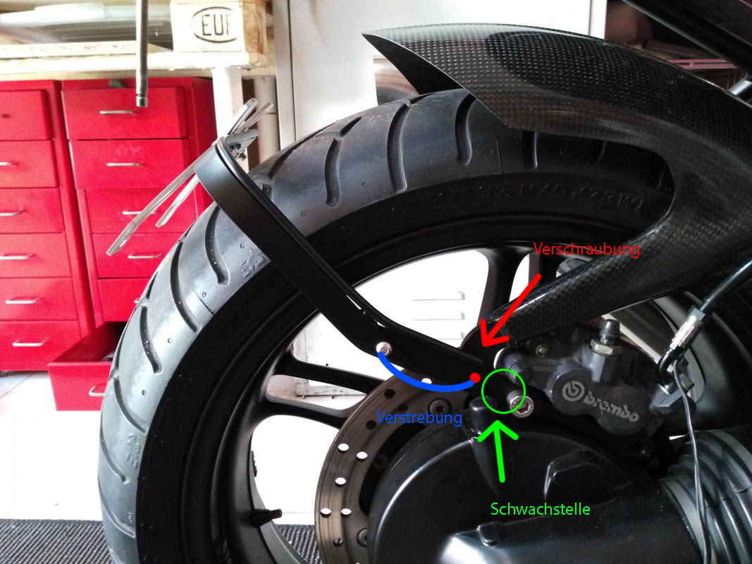

Hier das Bild.
-Das Blau soll eben so überbrückt werden.
Man könnte hier natürlich auch ein T oder C Profil einschweißen und gut ist. Möchte es aber etwas spezieller haben ;)
Der Teufel steckt im Detail, für viele ist es sicher unverständlich warum ich so einen Aufwand wegen diesem Teil betreibe. Hoffe aber das es ein paar verstehen das und mit mir an der geeigneten Lösung suchen werden ;)

@teileklaus: So ein Winkel Kugelkopf würde mir sehr gut gefallen. Bin mir aber nicht socher ob die schraubensicherung hält. Es kommen dort starke horizontale und dreh Vibrationen hin. Vielleicht aber anbohren, gewinde setzen und verschrauben... oder gar verschweißen.

Mit zwei Kugelköpfen und einer Stange mit Rechts- und Linksgewinde sollte sich dort etwas Druck oder Zug und damit Stabilität einbringen lassen.

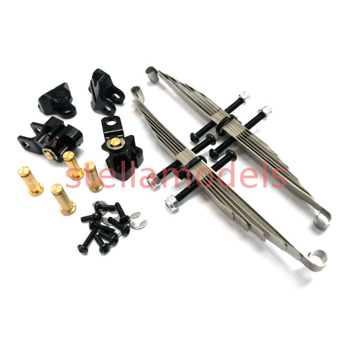

balttfedern aus dem modellbau bereich

nö, meine Gelenke gefallen mir d a f ü r nicht:
Die Kräfte sind ja Torsion des Halters, wenn ein Nummern Blech dran hängt und ein Schlagloch kommt, das müsste 3 Dimensional sein, und leicht.
Mach was zum Carbonfender hoch, und der Schwachpunkt ist nicht mehr.
Vl im Carbon oder Alu mit der Optik, Tauchcarbonlack..
