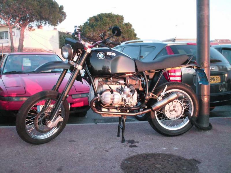

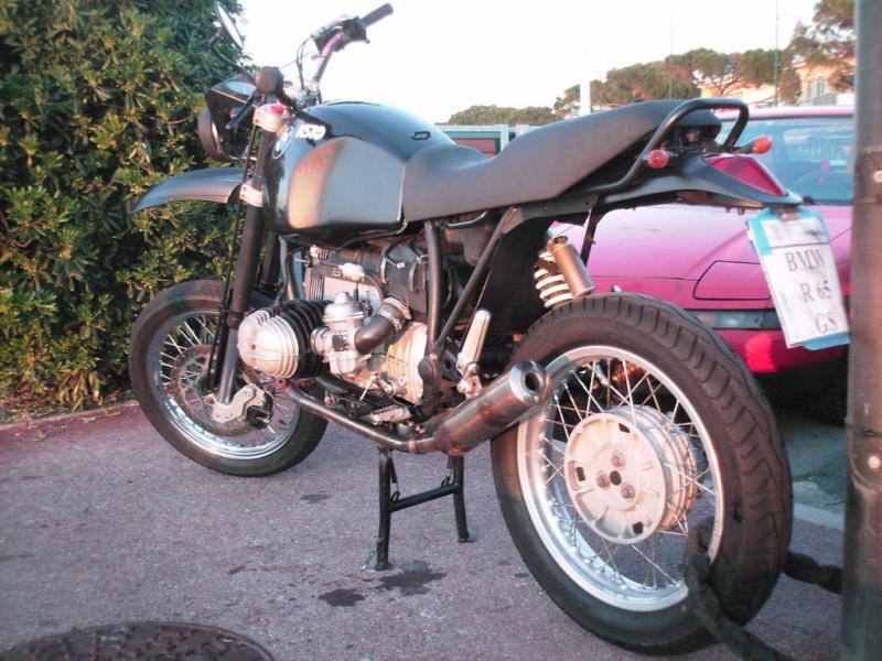

es geht natürlich um meine heisse kiste
der ich einen ölkühler spendieren möchte!!
mann
und kann ich einen von der r 100 rs nehmen??
wenn ich euch verwirre liegt es ewtl an euch
denn ich bin es schon!

wennichett wüsst wattett fün Heizröhrchen is könnt isch effentuell wat sagen..
An nen 2V Motor passt ein (auch irrrgendein ) ÖL KÜHLER sicher... aber wassn mit dem Thermostat? Da musse schonn wissn wasses fürn Motor is.
Sollte es ein serienmäßiger 65er Motor (nur mit 100erKöppen)sein, dann sollte der orischinohl Kühler und Thermo anbaubar sein.

dat is
ne R65 GS mit 1000er Zylindern. Trotz unklarer Worte hab ich ihn verstanden.
@ocean: Einen Ölkühler da dranzupappen ist nicht das Problem. Da kannst du jeden x-beliebigen nehmen, sogar der aus ner 2V-Ente (Auto von Citroen). Wenn du natürlich plug`n`pray haben willst, dann nimm einen von irgendeiner 1000er BMW.
Nun kommen wir zu dem nächsten Problem: der Thermostat. Dieser wird an der rechten Motorblockwand statt des dreieckigen Pömpels mit den drei Schrauben eingebaut und hat die Anschlüsse für den Ölkühler. Bei deinen Krümmern passt am besten der Thermostat von hpn, weil der am flachsten aufträgt. Dann brauchst du nur noch die passende Schläuche zum Ölkühler (kann man sich in ner Hydraulikbude billig anfertigen lassen) und fertig ist die Laube und der Kleingärtner lacht.
P.S. nen bisken klarer ausdrücken hätte aber nicht geschadet, wenn sogar der Mod dich net versteht........
P.S.2 schönes Teil!
