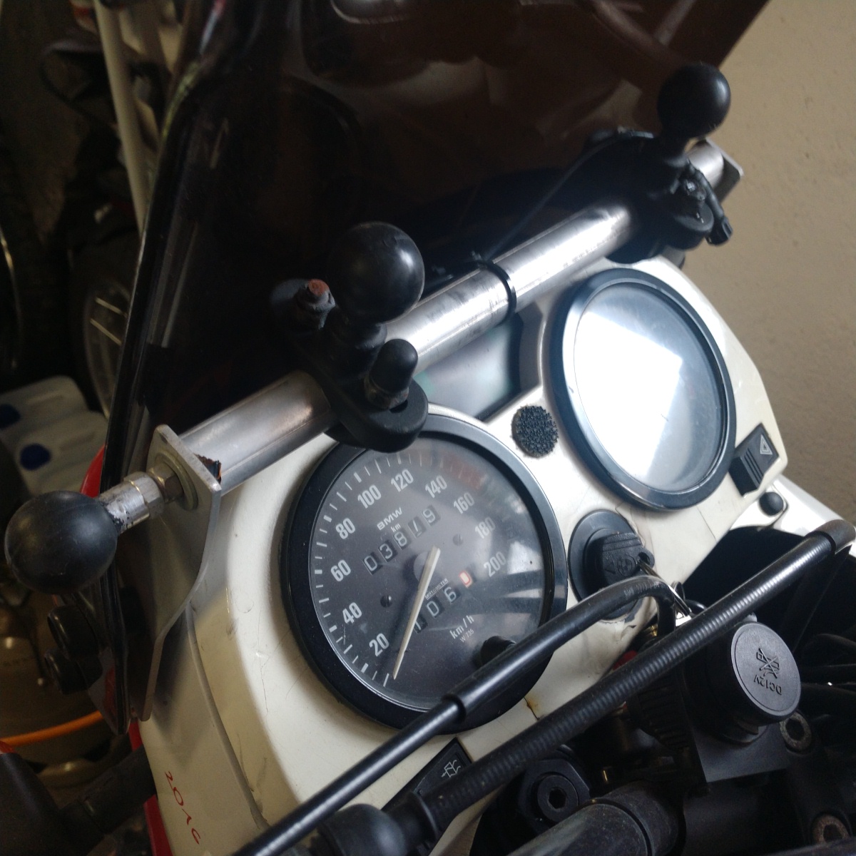

Ich hab mir einen Alu Bügel gebogen und montiert, daran sind zwei Ram Mount Halterungen für Navi und Handy.
Funktioniert einwandfrei, auch im Gelände. Am Navi habe ich das original Kabel angeschlossen, das Handy kann ich an einer Steckdose am Lenker laden. Schick gelegentlich ein Bild.
Gruß, Werner

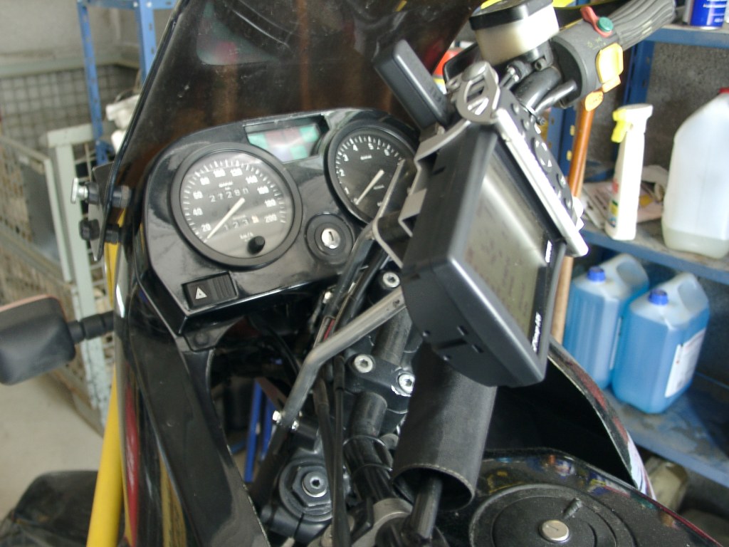

An meiner alten 100GS hatte ich das so:
Hatte ich aus Alu gebogen.
Würde ich heute vielleicht aus VA-Rohr machen

So sieht das an meiner R80 GS aus. Navi und Handy sind damit noch überwiegend hinter der Scheibe, behindern aber den Blick nicht.

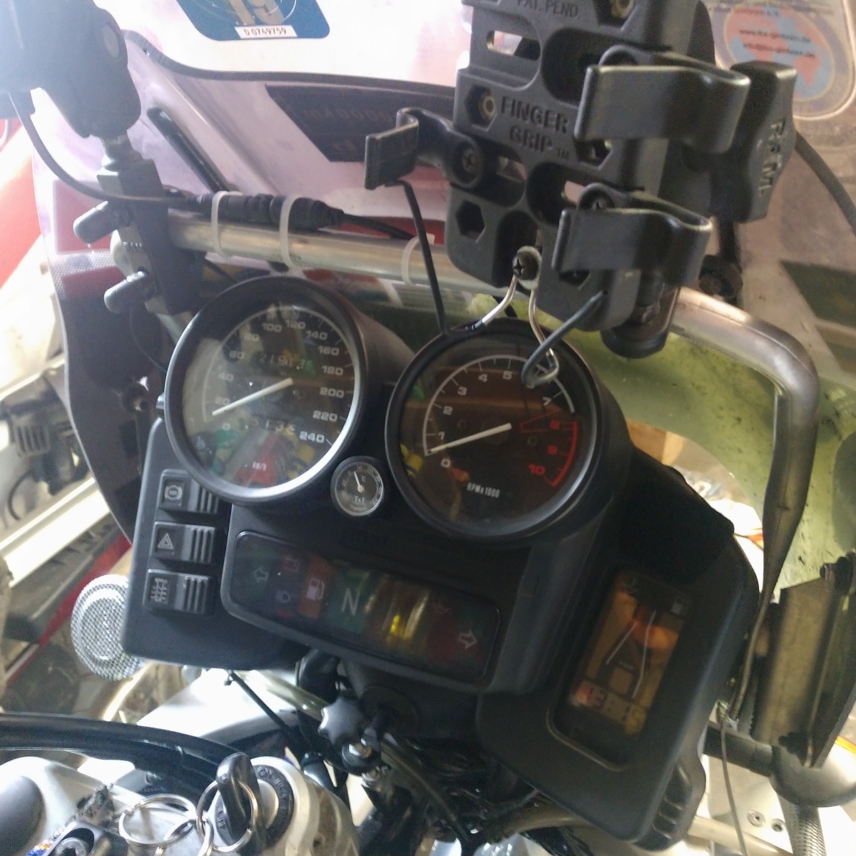

Und so an der R11GS
