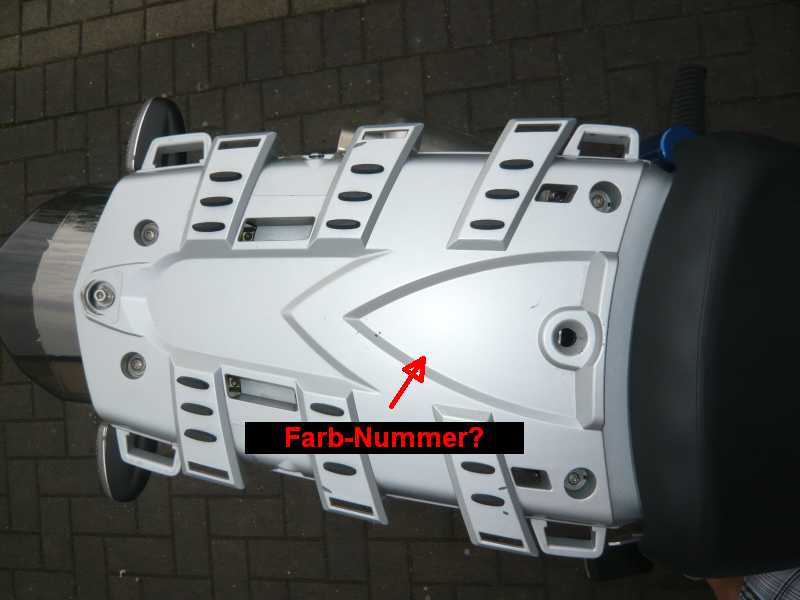

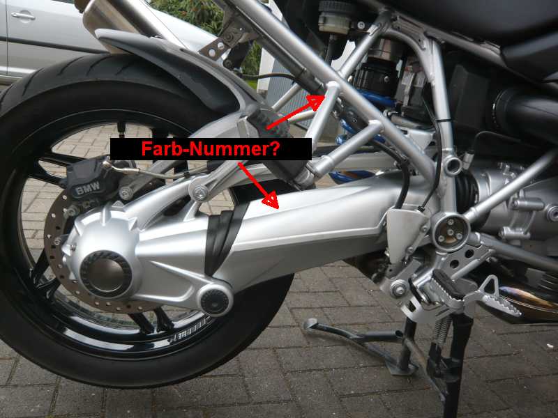

Hallo Gemeinde,
wer von euch kennt die Farbnummer von Rahmen und Kardan (siehe Bild)
sowie die Farbnummer von der Heckabdeckung (siehe Bild)??
Falls es Unterschiede geben sollte, meine Q ist Baujahr 2007.
Im Voraus vielen Dank für eure Hilfe!

Hi
Weissaluminium II 437

Hallo Ihr beiden und vielen Dank.
Tendenz eindeutig in Richtung Weißaluminium II
Erlaubt mir die Nachfrage:
Rahmen bzw. Kardan - das scheint mir die gleiche Farbe zu sein.
Aber - soll das die gleiche Farbe sein, wie die Heckabdeckung??
( :confused: Seid ihr euch da sicher?? :confused: ) ((ich mein ja nur :rolleyes: )
Wer ist sich schon ganz sicher.
Beachte:
beim Modell 07 (oder ab 07) wurde der Heckrahmen zusätzlich mit Klarlack überzogen. Schau Dir Deine Kiste mal genau an. Einen Klarlacküberzug kann man gut erkennen, zumindest wenn man soviel Ahnung hat, daß man sich auch das Selbstlackieren zutraut.
Ansonsten kann ich bezüglich Originalfarbtöne tatsächlich nur auf die von mir eingangs gelinkte Seite von RH-Lacke verweisen. Die wissen tatsächlich was Sache ist, zumindest mehr als manch einer der Händler. Fragen kostet nichts.

meine Q ist im April 2007 zugelassen worden und ich würde sagen das Heck hat keinen Klarlack drüber bekommen. (ja, das würde man(n) sehen)
Habe bei http://www.motorradlack.de/farbsuche/ das Webformluar ausgefüllt und ein Anfrage gesendet:
ich würde gerne wissen, welche Farbe der Rahmen hat sowie die Abdeckung
unter der Beifahrersitzbank. Beides Silber. Die Motorradfahre ist allerdings, wie angegeben Schwarz.
Im Voraus vielen Dank!
Mit besten Grüßen - FH
eine Tag später erhielt ich folgende Antwort:
Guten Tag,
die gesuchte Farbe ist leider, nicht lieferbar.
Mit freundlichen Grüßen / Kind Regards
R.H.Lacke GmbH
Industriestr. 18
D-27239 Twistringen
Tel.: 04243/2088 & 8887
Fax: 04243/8012
www.motorradlack.de
Also - das läßt wenig Elan erkennen... Vielleicht aber auch doof von mir nach der Rahmenfarbe zu fragen...
Egal - ich war beim Lackierer. Dem muß ich nun das Teil (Heckabdeckung) geben und er gibt es seinem Lacklieferanten; der scant den Farton und mischt einen zu 99% passenden.
Dieser Service + Lackierung von 4 Teilen (Schnabel+Tank+ 2x Seiten-Cover) sollen 360 € kosten.
Ich weiß dass der Lackierer sehr gute Qualität liefert. Da finde in den Preis (noch) OK. Oder irre ich da?? Was meint Ihr?? :cool:
