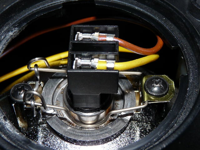

Was ist den gebrochen, die Haltespange oder das Scharnier am Reflektor?
Bei mir ist das Scharnier, wie übrigens bei vielen, abgebrochen. Ich habe daraufhin unter die Schraube eine grössere Unterlegscheibe gelegt. Jetzt klemme ich die Spange auf der einen Seiten unter die Unterlegscheibe und auf der anderern Seite in die Haken.
Funzt seit 50.000km ohne Probleme.
Das Befestigen ist etwas fummelig, geht aber.
Übrigens kann man sich unterwegs damit behelfen, dass man die neue Leuchte mit Stecker in den Reflektor steckt und einfach ein Tuch zwischen Stecker und hinterer Scheinwerferabdeckung steckt.

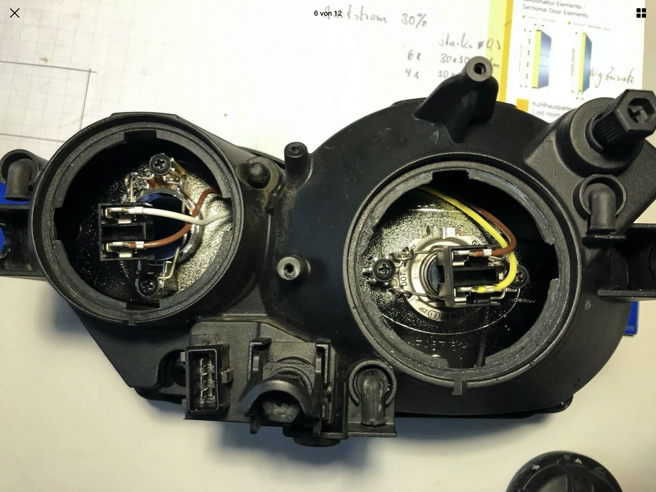

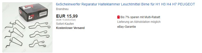

Hier hatte mal jemand eine coole Bastel-Idee mit einem Metallstreifen aus Schnellheftern gepostet.
Das Bild habe ich hochgeladen, ich habe dass dann auch bei mir machen müssen, klappt super.
