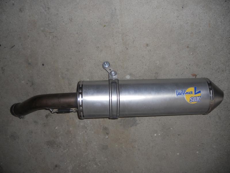

Hallo!
Ich bräuchte bitte ein Foto einer 12er GS 2004 oder 2005, die einen Leovince Evo II, Alu, mit konischer Endkappe montiert hat.
Der Endtopf sollte von der Form her so aussehen wie auf dem Bild!
Vielen Dank!

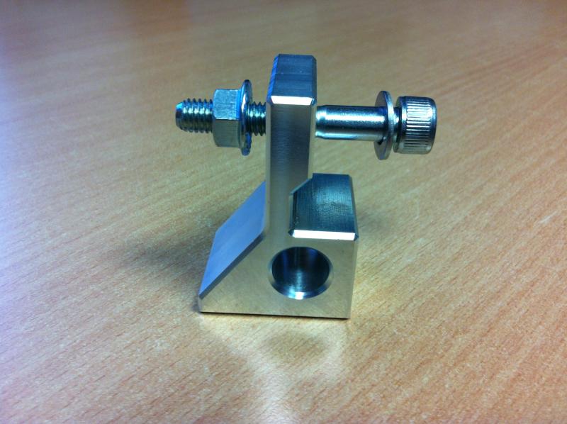

Hallo Andi!
Abgesehen davon, dass die Kommunikation mit LeoVince sehr, sehr mühsam ist, habe ich folgendes in Erfahrung gebracht:
Das Verbindungsrohr des 7226 mit angeschweißtem Ständeranschlag wird nicht mehr produziert. Der Ständeranschlag des 8233 kostet als Ersatzteil über 120 Euro.
Somit habe ich nach Alternativen gesucht, die beste war der Hauptständeranschlag von SR-Racing in Schrobenhausen, kostet unter 25 Euro inkl. Versand und sieht so aus:

Dank dir olst für die schnelle Hilfe.
Werd ich morgen gleich bei SR-Racing bestellen!
