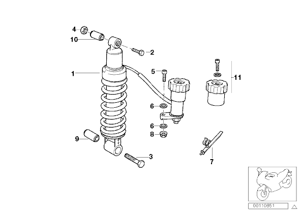

N'abend zusammen,
auch ich suche eine E-Teilenummer und zwar von hinteren Federbein das "Schiebestück" im unteren Auge.
Ich hoffe das war verständlich :confused:
Ich habe zwei gefunden und bin mir nicht sicher 33172338103 oder 33537652714
Hat jemand einen guten Tip?
Ach so ich fahre eine R1150GS Bj 00 Typ R21

33537652714 ist die buchse nr 9

Hallo
Ich glaube du meinst im Bild die Nr.9?
Dann hat sie die ET-Nr. 33537652714
(09) 33537652714 rubber mounting
(10) 33532331785 rubber mounting

Was mich stutzig macht, bei meiner Q sieht das anders aus! Wenn ich das auf dem Bild richtig sehe ist das eine Schraube mit einem Sechskant-Kopf. Bei meiner ist da eine Inbus-Schraube. Haben die E-Teile Fuzzis jetzt bei dem Bild geschludert oder habe ich die nächste Stelle gefunden, wo der Vorbesitzer gebastelt hat?

Hi
Willst Du nun die Nummer der Passbuchse (33172338103) oder die der Innensechskantschraube (ist eine!).
Deine andere Nummer (33537652714) ist das Gummilager des Federbeins das von der Passbuchse gegen die Schwinge gedrückt wird.

Wer glaubt dass Darstellungen in einem ET Katalog tatsächlich dem Originalteil entsprechen, glaubt auch, dass Zitronenfalter Zitronen falten :D

Ich möchte die Nummer des Schiebestücks haben.
Ich habe nämlich versucht mein Federbein auszubauen (da liegt noch ein Wilbers in meinem Keller) und trotz der spezial Werkzeuge WD40nichtzuknapp und ordentlichZeitzumeinwirken, bin ich nicht voran gekommen. DAs Teil hat mich so genervt, dass ich jetzt den verwegenen Plan habe, mit einer feinen Metallsäge zwischen Federbeinauge und Schwinge, dieses doofe Teil zu trennen. Ich hoffe danach die Reste besser austreiben zu können. Nein, ich nehme keine Flex dafür!!
Die gehört da auch hin. Sehe ich das richtig und du bekommst die Hülse nicht aus der Schwinge? Das Passstück brauchst du nicht, dein Wilbers (welches mal meines war ;) ) ist komplett einbaufertig.

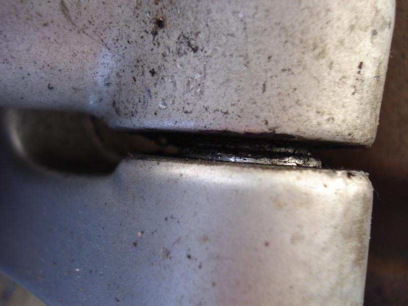

Nur diese blöde Passstück, das Teil in den linken "Lager" krieg ich nicht nach links geschoben und deswegen kann ich das alte Federbein nicht rausziehen. Ich bin ja mit Sicherheit ein geduldiger Schrauber, aber gestern habe ich deutlich geflucht!!

HÄ? Das Schiebestück heisst nicht Schiebestück sondern Passbuchse, ganz einfach. Und das Serienfederbein hat am unteren Ende ein "Loch" in welches ein "Gummilager" eingesetzt wird Das Ding schaut aus wie ein Kugellager nur dreht sich's eben nicht und statt der Kugeln ist ein Elastomer drin.
Wie man da ein Sägeblatt am Gummi ansetzen will/soll ist mir schleierhaft.
Allerdings müsste das Federbein raus gehen wenn die Halteschraube entfernt ist. Jetzt drückt nur die (festgebackene) Passhülse den inneren Ring des "Gummilagers" an die Schwinge. Ich habe einfach mit einem Kunsstoffhammer gegen das untere Dämpferauge geklopft :cool:.
Wie man anschliessend die Passhülse ausdrücken kann ist ja hier http://www.powerboxer.de/4V-Federbein-hinten-wechseln.html beschrieben
gerd

Hallo Martin,
Ich hatte ein ähnliches Problem beim Ausbau des Originalfederbeines.
Ich habe mit einem Kunststoffhammer etwas nachgeholfen. Allerdings war ich so blöd und habe die Schraube vorher komplett entfernt. :o Das untere Auge des Federbeines hat sich zwischen der Passbuchse links und der Schwinge rechts verkeilt. Es ging also weder komplett raus noch wieder rein. :rolleyes:
Falls dir das passieren sollte, dann wärme das untere Federbeinauge mit einer Heissluftpistole ordentlich auf und lass es wieder abkühlen. Danach liess sich das Federbein ohne Gewaltanwendung entfernen.

Eure Tips stäken meine Zuversicht :)
Für mich sieht die Konstruktion so aus, dass dieses "Passstück" oder wie es auch heisst, von links deutlich bis in das Gummiteil rein ragt. Ich hoffe man erkennt das auf dem verdrehten (rechts ist unten) Bild. Deswegen bin ich überhaupt auf den Gedanken gekommen die Säge dort anzusetzen. Wenn das nur dagegen drückt, werde ich ihm mal freundlich mit dem Kunststoffhammer zusprechen.
