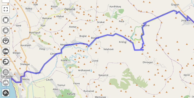

Im Artikel lässt sich die Karte vergrössern
Dieser kleine Abschnitt am Ende ist 36 km lang
Und nachgezählte 36 WP in der Karte.
Diese Karte ist Teil des Angebotes!
Tourenfahrer.de sollte kostenlos das angebotene Original liefern. Besser wäre aber der passende, weil noch detaillierter, Track.
