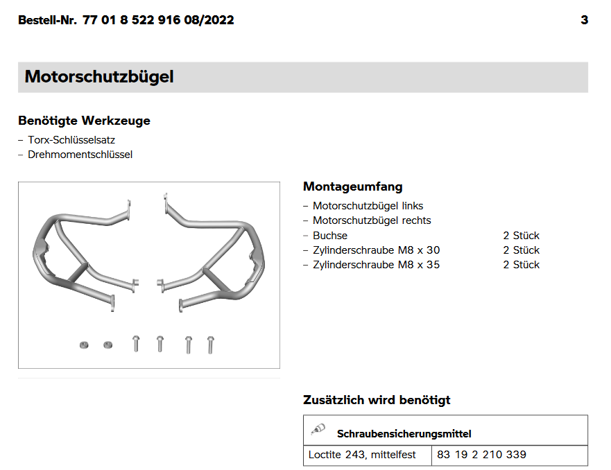

Guten morgen zusammen,
wollte gestern meine Orginal BMW Sturzbügel montieren.
Bin aber leider wegen, meiner Meinung nach, wegen falscher Schrauben gescheitert.
Der Montagesatz und die Bügel wurden angeblich nach meinen Fahrzeugdaten beim Händler bestellt.
Geliefert wurden 2 stk M8 x35 incl 2 Buchsen und 2 Stk M8 x 20.
Die 20er sind aber deutlich zu kurz.
Welche Schrauben sind bei euch verbaut? Oder bin ich jetzt verblödet?

Servus,
ich weiß nicht genau welchen Bügel du hast, oder ob es nur den einen gibt, aber laut der Seite hier sollten es 30er Schrauben sein, und keine 20er
https://www.motorrad-stilgenbauer.de/wp-content/uploads/99018557607-1.pdf
Schau mal ob es dein Bügel ist, und hier sind die Schrauben gelistet:
Zylinderschraube M8 x 30 2 Stück
Zylinderschraube M8 x 35 2 Stück
Hast du noch die Verpackung der Schrauben, steht da ggf. ne Nummer drauf?
1x 77 14 8 522 926 Satz Befestigungselemente
Grüße und viel Erfolg,
Andreas

Mein Verdacht hat sich bestätigt.
Verkäufer hat die falschen bestellt. Die waren für die Ausführung mit zusätzlichem Halteblech.
Bekomme die richtigen morgen.
