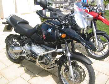

OYSTER
OYSTER
04.06.2005
68
Hallo
mir gefallen die Wasserleitungsrohre nicht!
Und so schlecht verrichten die Plastikteile ihre Aufgabe auch nicht.
Mikele
Mikele
26.01.2005
1.222
Marktoberdorf
R1200GS
Genau meine Meinung!
Äääh, stammt das Foto von deiner Maschine?

Ja leider war meine 1200RT.
Ja und hinten sind die Koffer die Sturzbügel.
