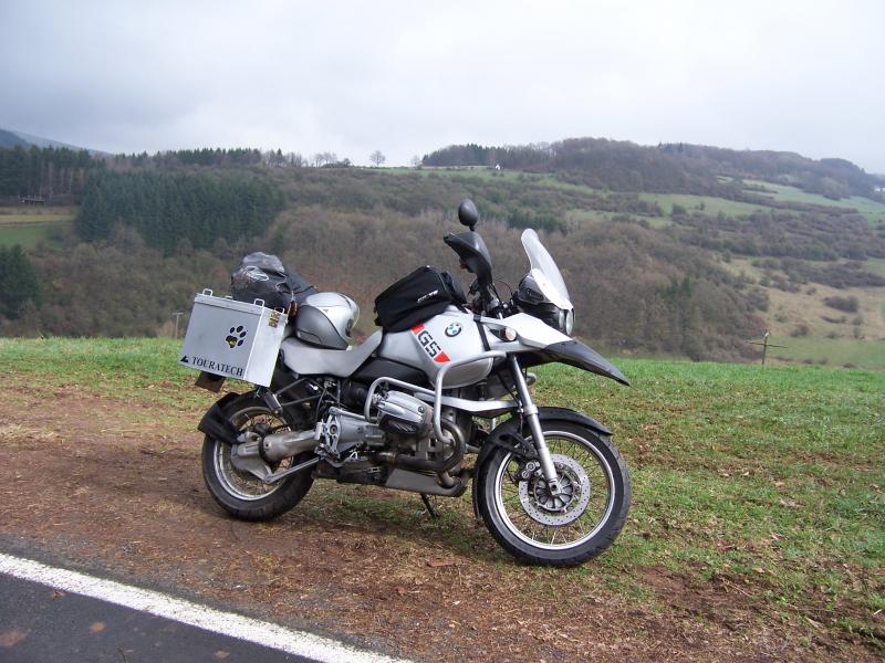

Moin Moin!
Den Bügel den ich an mein Bike geschraubt habe der wird nicht am unterfahschutz angeschraubt. Auf meiner seite gibts ein Album.
Wegen Schutz kann ich noch kein feedback geben Lag noch nicht auf der Seite :D
