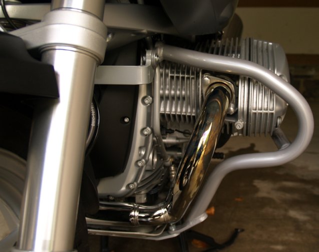

Ich habe die Sturzbügel doch schon 1 Jahr an der Q.Was mich stört am Bügel von SW Motech ist ,der Abstand von der Abdeckung und das Zündkabel der unteren Zündkerze bis zum Sturzbügel praktisch null ist.

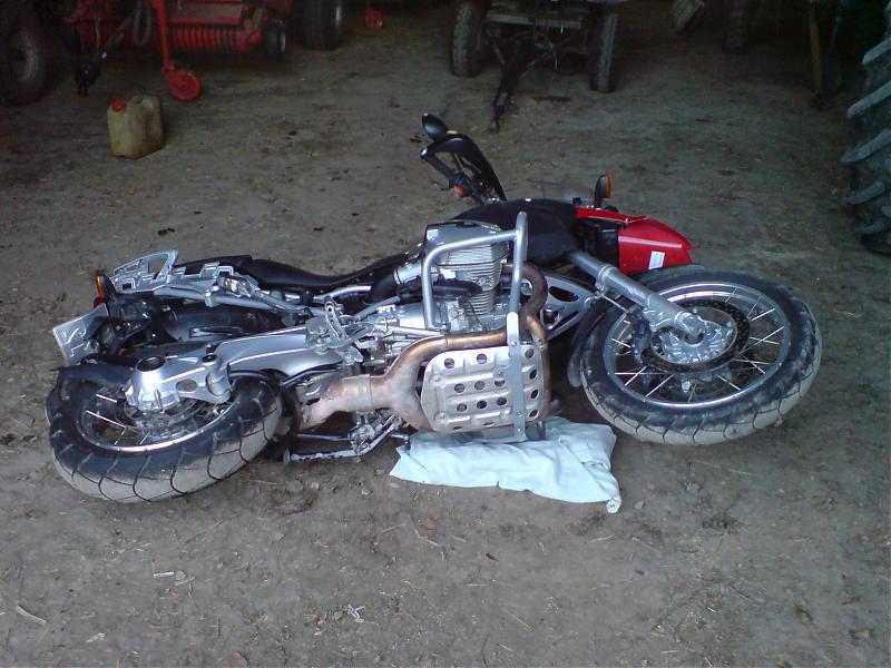

Ein Dosenfahrerin hat mich genau am Bügel erwischt. Der Bügel hat die ganze Energie absorbiert und die Q vor grösseren Schaden bewahrt. In meinen Augen darf der Bügel nicht zu hart sein, sonst bricht er irgend etwas heraus weil die Energie nicht absorbiert werden kann.
Gruss Mario
