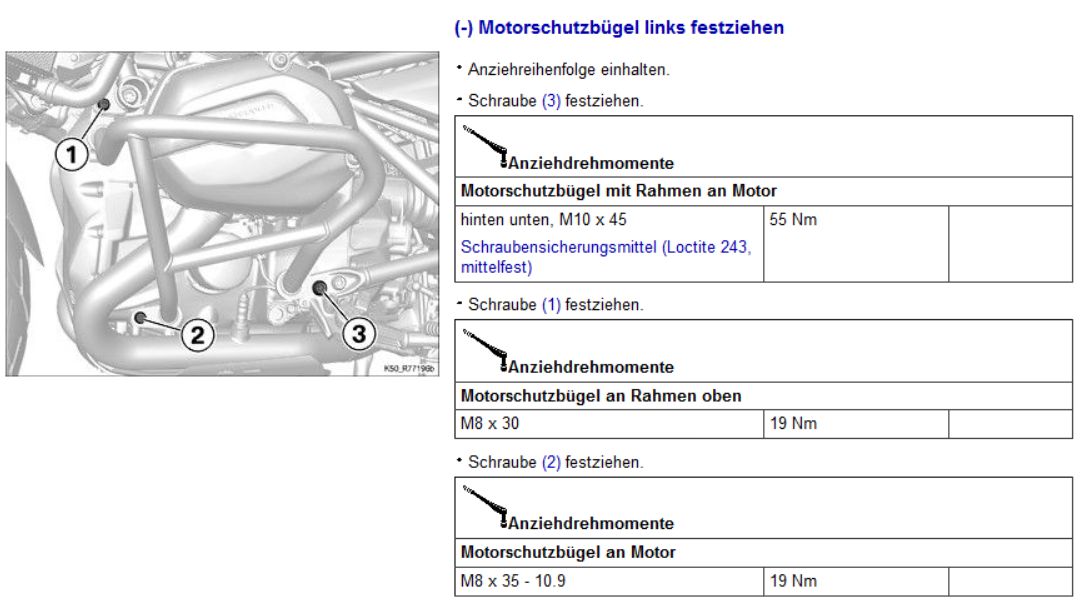

Ich habe mir ein Sturzbügel von Puig gekauft für meine R1200GS LC mit welchem Drehmoment werden die Schrauben angezogen vor allem die Original verbauten 8.8 rahmen zum Motorblock
levoni
levoni
26.08.2018
1.880
K50 2016 TB / SR500 / PX200
Siehe Bild

Vielen Dank für die schnelle Antwort.
