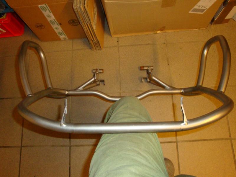

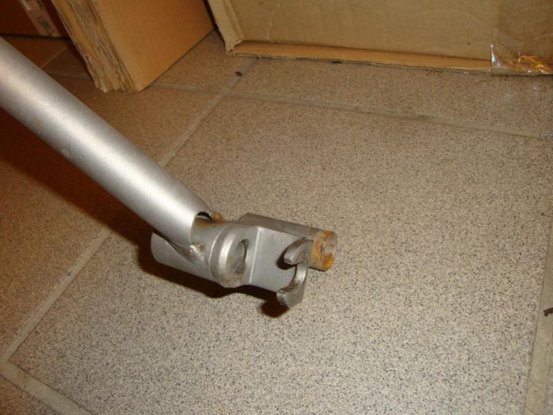

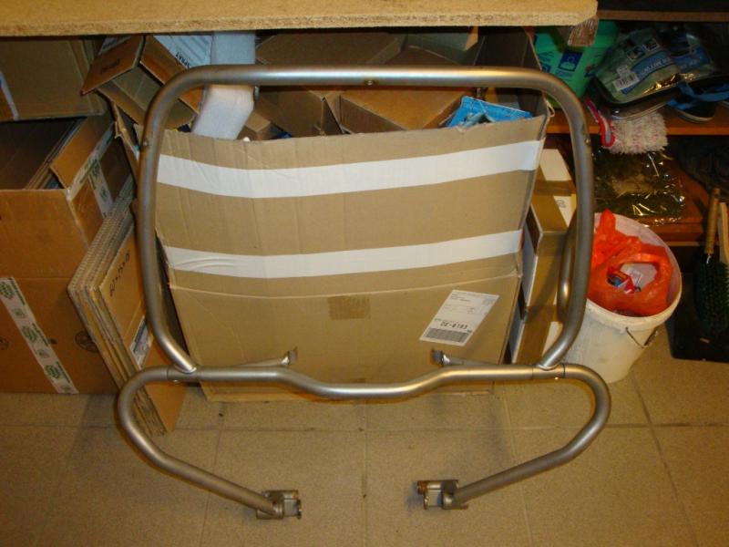

Mir ist heute ein Sturzbügel für die 1200 GS angeboten worden. Laut ETK sind die Bügel bis `06 und ab `07 verschieden. Kann mir jemand sagen zu welcher der abgebildete passt und wo die Unterschiede sind bzw. wie man sie unterscheiden kann wenn gerade keine GS zum anpassen vorhanden ist?

Die Bügel sind für eine GSA. Wenn die Verbindung zwischen den beiden Seitenteilen ein Rohrstück ist, wo die Teile zusammen gesteckt werden ist er ab der MÜ. Ist dort eine Halschale angeschweißt und von unten wird eine Gegenhalbschale angesetzt so ist das ab Bj. 06

Nach deiner Beschreibung ist der abgebildete Sturzbügel einer ab Bj. `08, er ist mit einem Rohrstück verbunden. Meine GS ist Bj. 06, weißt du auch noch ob der dann trotzdem noch passt und eventuell nur ab der Mü eine optische Änderung vorgenommen wurde oder kann ich den dann gar nicht verwenden?

Ich muss noch hinzufügen das ich eine normale GS Bj. `06 habe und keine Adv.

Kann dir nicht sagen ob der paßt. Denke aber, das der Bügel auf einer GS ziemlich blöde aussieht. Besorg dir am besten den org. Bügel für dein Bj. das sieht am besten aus.
Wenn Du meinst du brauchst den Bügel tatsächlich zum Schutz, dann sei versichert, die Dinger nützen, wenn überhaupt nur beim Umfaller oder Minimalgeschwindigkeit. Ist halt was für die Optik. Bei der GSA sollen die Ohren das Durchscheuern des Kunststofftanks verhindern, daher ist die GSA auch serienmässig damit ausgestattet.
