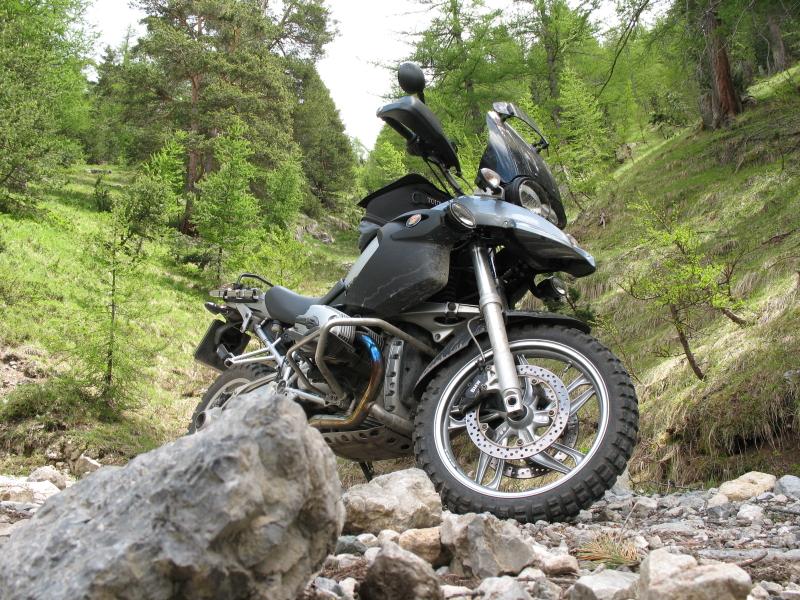

Da mir das wie ich schon schrub durchaus seltsam vorkam, hab ich mal in den alten Bildern gesucht. Wenn dein :) den TT-Bügel tatsächlich so verschraubt, das was kollidiert, sollte er das schrauben lassen.
Der Bügel verläuft mit außreichend Abstand UNTERHALB des Telelevers, d.h. eine Kollision ist schlicht nicht möglich, da sich beim Einfedern der Abstand vergrtößert. Die Firma TT macht sehr viel unnötigen Klimbim, aber einen Sturzbügel der am Telelever anschlägt, sowas machen die nicht.
Meine Emfpfehlung: egal was für einen Bügel Du kaufst, kauf ihn NICHT bei Deinem :)
Und falls es doch der TT-Bügel werden sollte: montier ihn und fahr zu Deinem :) und frag ihn mal, wo die Dinger denn nun kollidieren, da du gerne darauf achten würdest. Da wär ich gern dabei ;)
