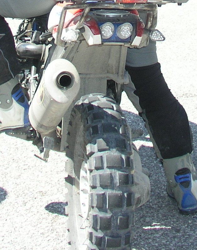

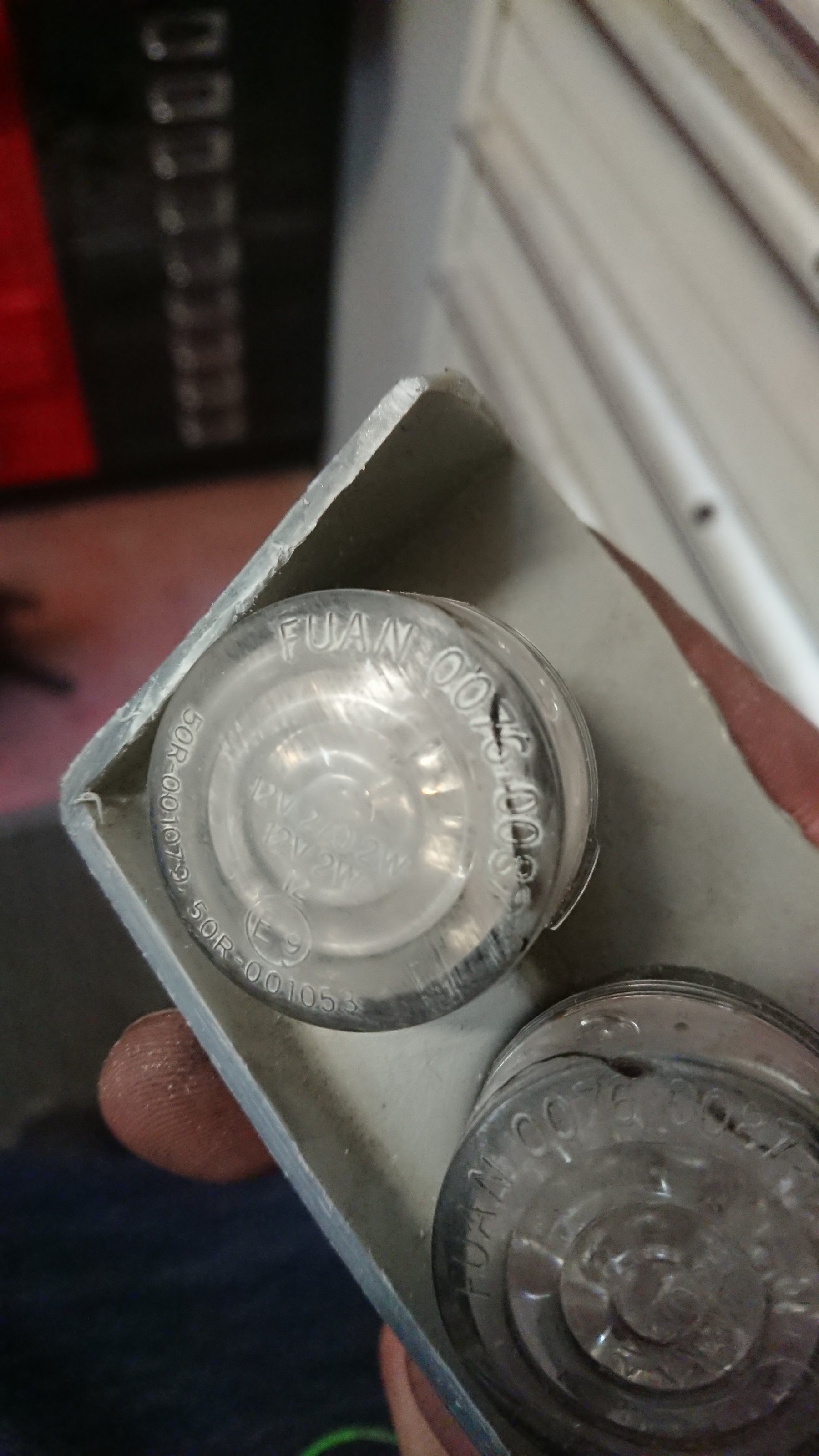

das Bild zeigt ein Rücklichtglas, das Recht stumpf ist. Weiss jemand, wie man so etwas (gerne mit gängigen Mitteln ohne irgendeine Spezialcreme) wieder klar bekommt?

Ich habe mal gehört, dass man mit Zahncreme da eine ganze Menge machen kann. Ich habe es aber noch nicht ausprobiert.

...ich behaupte mal, dass alles, was (feine, kein Scheuerpulver...) Schmirgelwirkung hat, hilfreich ist. Also z.B. Lackreiniger/-politur etc.

Zahnpasta und Politur kann ich gerne beides mal ausprobieren.
Auf dem Bild erkennt man noch, dass auf den Rücklichtern Farbreste (schwarze Streifen) vorhanden waren. Daher musste ich hier mit Verdünnung drauf, um diese Farbreste abzubekommen. Dabei hat die Verdünnung die Rücklichter eben so matt gemacht.

Es gibt extra Politur für Acrylglas. Damit poliere ich auch Windschilder. Sollte hier auch gehen.

Backpulver probieren. Zahnpasta Partikel sind manchmal recht grob, je nach Marke

Die Verdünnung (Nitro, Universal?) hat die Oberfläche des Kunststoffs an gelöst, da wirst Du ordentlich was abtragen müssen, um die klar zu bekommen. Bei matten Scheinwerfern habe ich mit Schmirgel angefangen (immer feiner werdend), kommt bei Dir wohl wegen der Beschriftung nicht in Frage.
Ich würde nach Ersatz suchen.
Und wenn das nicht klappt, Bohrmaschine mit Polieraufsatz, kann man sich auch selber basteln. Polieren mit Edelstahlpolitur, Edelstahl/Ceranfeldreiniger etc (vielleicht auch vorsichtig mit Handwaschpaste, wenn da keine groben Stücke drin sind). Und viel Geduld und nicht zu heiß laufen lassen.

Ui ui. Die Verdünnung war Universal.
Ich versuche nun die nächste Zeit Mal Zahnpasta. Eine kleine Poliermaschine habe ich auch.
