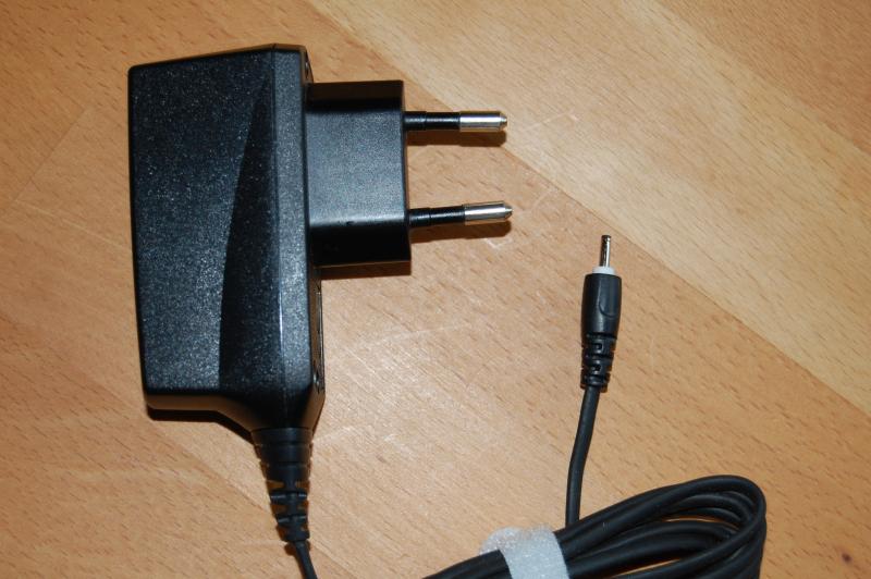

Adapter Bordsteckdose ADV / Nokia Handy
Und wenn wir gerade mal dabei sind.
Ich müsste ebenfalls eine Lösung haben, um mein Nokia Handy an der Bordsteckdose laden zu können. Allerdings hat das Handy einen normalen
Stecker mit einem kleinen Anschluss.
Schaut euch das Bild an.
Wer weiß was?
Danke und Grüsse Helge

da musst du wochl was markenspezifisches nehmen. Ein entsprechender Autolader für den Ziggi geht immer und den bekommt man auch überal.
Helge
Helge
02.07.2007
567
R 1200 GS Adventure
Ja genau! Danke für die schnelle Antwort. Ich war auf der Nokia Seite.
Bin schon fündig geworden.
Es gibt einen Adapter auf USB.
Das ist es schon.
Danke Saarlothri!

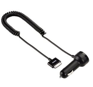

Hallo zusammen,
in einem Media-M hab ich mir sowas zugelegt:
Ist von der Fa. Hama und hat glaub ich um die 20 Euro gekostet. Passt direkt in das Iphone.
