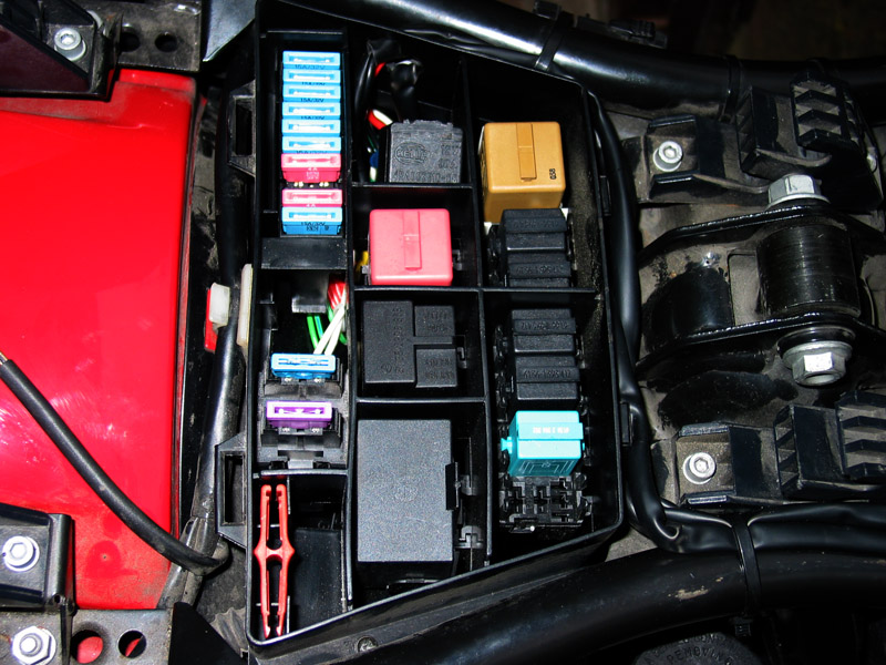

de-paelzer
de-paelzer
22.09.2009
188
Dahner Felsenland
R 1100 GS

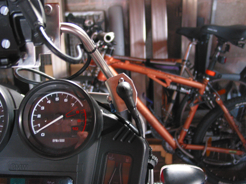

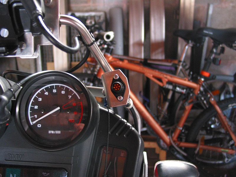

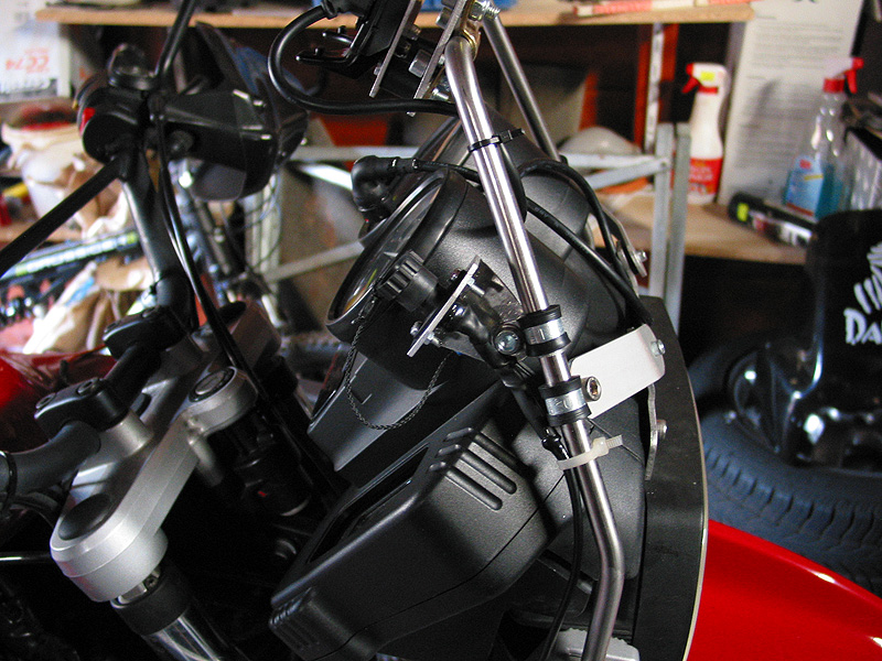

Hallo ha_pe,
ich habe den "Saft" für mein Navi auch direkt an der Batterie abgezwackt. Um die Problematik mit unerwünschten "Stromdieben" weitestgehend auszuschließen, habe ich mich für eine besondere Steckerverbindung entschieden, welche mir ein Bekannter von der BW besorgt hat.
Vorteile:
- Navi kann auch bei ausgeschalteter Zündung verwendet werden (kein Akku im Gerät)
- Wasserdicht
- kein verbreiteter Stecker
Nachteile:
- für Verwendung mit "normalen" Steckern ist ein Adapter erforderlich (Selbstbau)
- sonst noch keine bekannt :D
Gruß Carsten

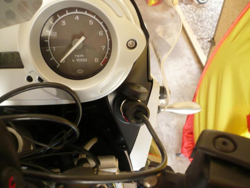

Da es ja um die 650GS geht hier mal ein Bild von meiner nachgerüsteten Steckdose. Ist in der rechten Cockpitseite eingebaut und mit "fliegender Sicherung" direkt an der Batterie angeklemmt.
de-paelzer
de-paelzer
22.09.2009
188
Dahner Felsenland
R 1100 GS
das ist auch ein funktionaler Platz.
Die Sicherungen habe ich im Sicherungskasten mit dazugebaut. Das erschien mir einfacher, als irgendwo eine Fliegende einzubauen.
Gruß Carsten
P.S.: Gruß in die alte Heimat von dem, der ca. 50 km südlich von Dir kommt :D

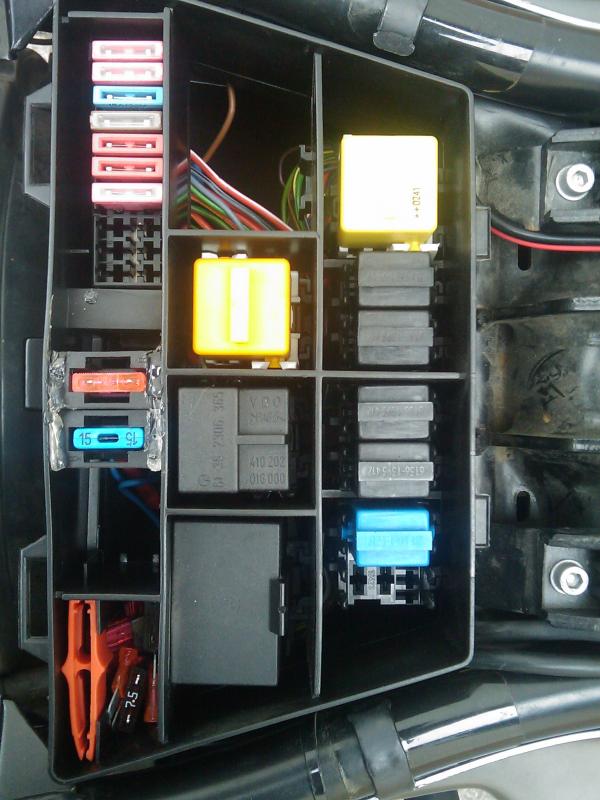

Hallo Carsten,
Das Bild kommt mir aber bekannt vor. Ach ja, ist ja auch mein Sicherungskasten:D
Hier der Link zum Thread: http://www.gs-forum.eu/showthread.php?t=38717&highlight=sicherungskasten
Fasan
de-paelzer
de-paelzer
22.09.2009
188
Dahner Felsenland
R 1100 GS
Hallo Fasan,
ups, stimmt :o Da habe ich das falsche Bild erwischt.
Ich hatte auf der Suche nach einer Lösung Deinen Bericht gelesen und das bei mir auch so umgesetzt.
Ich hoffe, Du strengst jetzt kein Verfahren wegen (c) oder Diebstahl geistigen Eigentums an ;)
Zum Beweis: MEIN Sicherungskasten
Gruß Carsten

de-paelzer
de-paelzer
22.09.2009
188
Dahner Felsenland
R 1100 GS
Ist das ein Relais was Du da so schön versteckt hast?
Hallo Fasan,
ja, das Relais habe ich auch in dem Sicherungskasten eingebaut (links neben dem gelben serienm. Relais.
Schien mir ein guter Platz zu sein, denn nun habe ich alles Elektrische an einem Platz.
Das mit der Hopfenkaltschalegeht klar :D
Gruß Carsten
