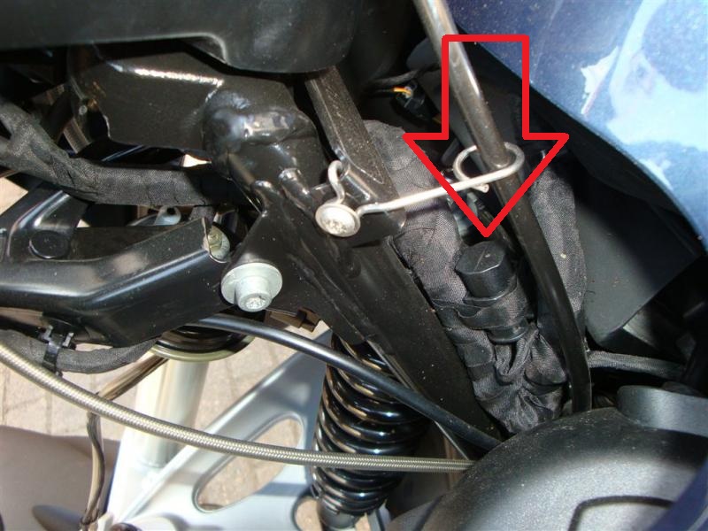

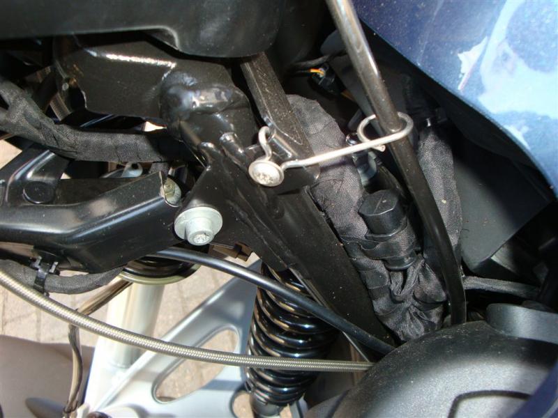

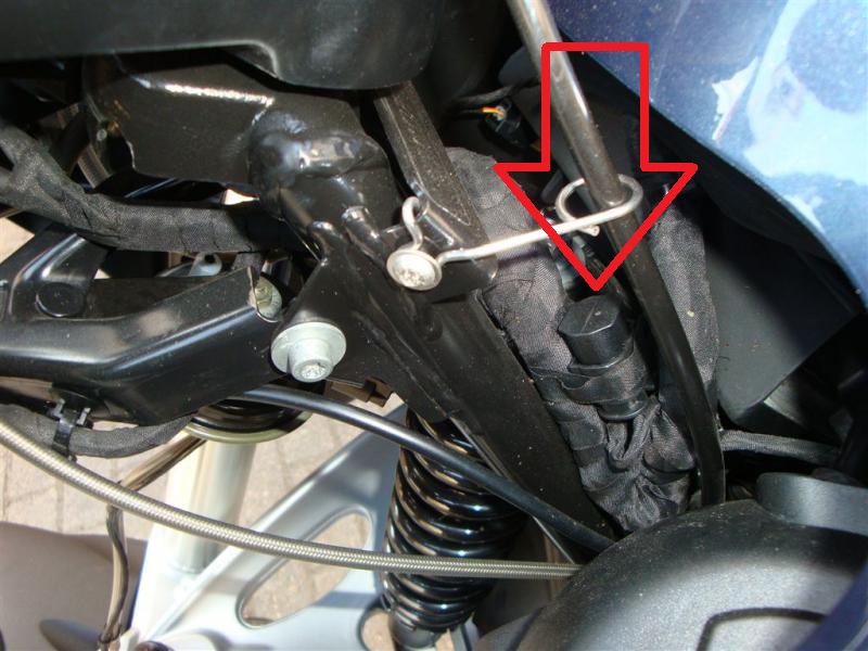

Hallo Leute,
ich fahre eine R1200GS von 2007 und suche den hier schon oft erwähnten Stecker zur Stromversorgung z. B. eines Navi´s.
Ich habe hier gelesen das er bei den GS´sen ab 2008 hinter dem Ölkühler sitzen soll. Aber wo sitzt er bei der GS von 2007, wenn die so einen Stecker überhaupt hatte.
Vielen Dank schon mal für ein paar Tips dazu.
Gruss
Michael
caponordmicha
24.06.2012
214
45481 Mülheim/Ruhr
R1200GS/2007
Hallo Judex,
es ist der kleine Stecker der mit einer kleinen schwarzen Gummikappe verschlossen ist, richtig?
Hab den auch gesucht wie die Nadel im Heuhaufen....und heute abend wird gefrickelt bis das Navi brennt.
mfG
Michael
- - - Aktualisiert - - -
Hallo Leute,
es ist soweit...mein Navi läuft nun an dem oben genannten Kabel.
Bei Zündung Ein startet das Zumo 660...Zündung aus und es dauert etwa 2 Minuten und Navi fragt ob es sich abschalten soll oder per Akku weiter laufen soll.
Besser und komfortabler geht es nicht.
Gruss
Michael
