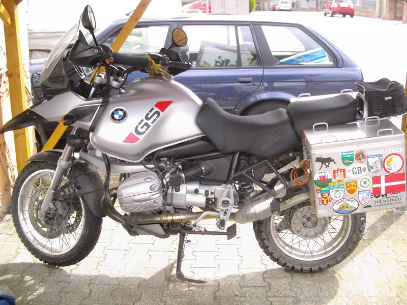

habe schon beides gefahren und es ist wie eigentlich zu erwarten, da vertrete ich auch eine relativ harte Meinung:
Geländefahrten -> Enduroreifen
Straßenfahrten -> Straßenreifen

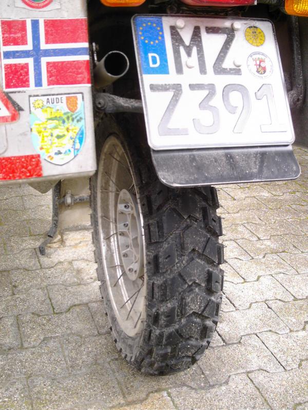

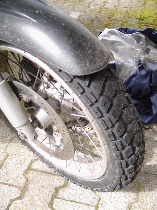

Willst du im Gelände(Wiese, Erdwege, Flussdurchfahrten oder gar Matsch) fahren brauchst du Reifen mit richtigen Stollen, z.B. TKC 80 oder ähnlich,
Hauptsache du hast GROSSE Zwischenräume zwischen den Profilblöcken wodurch der Dreck sich bei drehendem Rad sofort wieder vom Reifen abschleudert. Damit kommst du überall durch!
Diese Reifen bieten auf der Straße aber mieseste Schräglagen, Geradeauslauf und Bremseigenschaften. Dazu kommt, dass diese Reifen zwar im Gelände ewig halten, auf der Straße aber Verschleiß unterliegen der wirklich fast nicht mehr von dieser Welt ist. Im Autobahnbetrieb wirst du sie spätestens nach 2500km Blank haben.
Strassenreifen bieten natürlich optimale Fahreigenschaften auf der Straße, aber im Gelände setzen sich die Profilrillen SOFORT zu und du fährst wie auf Eis.
Für Schotter oder Splitwege sind Straßenreifen aber ausreichend.
Mischungen aus beiden Reifenarten kombinieren dann die jeweiligen Nachteile, bzw. es sind eigentlich Straßenreifen mit etwas "Bulligerem" aussehen.
Gruß Kevin

Hi V-Twin.
Wenn du nicht vorhast, überwiegend bzw. größere Schotterpassagen zu bewältigen, dann bist du auch in Rumänien mit z.B. einem Conti-Trail-Attack gut unterwegs. Auch die Rumänen haben schon geteerte Straßen. :D
Für geplante Schottertouren kann ich dir den Conti TKC empfehlen. Auch damit können Kurven "vernünftig" gefahren werden.
Der TKC kostet ähnlich viel wie ein "normaler" Reifen. Er hält aber nicht so lange.
Eingetragen sind im Schein die
- Metzeler Enduro 4
- Metzeler Enduro Tourence
Die Reifenbindung kannst du getrost vergessen. Der Reifenhersteller gibt dir eine Bescheinigung, damit du auch einen anderen freigegebenen Reifen auf der 1150er fahren kannst.
L
LGW
Also für mässige Schotterstrecken geht's ganz gut mit dem Tourance oder vergleichbaren "Mischreifen", zu denen wohl auch der Trail Attack gehört. Solange es trocken ist, auf nassem Schotter ist eh Hopfen und Malz...
Wenn's dauerhaft ins Gelände gehen soll, empfiehlt sich eine Stolle; ein schönes Mittelding war der Heidenau K60, der aber im Moment für die Kühe ja nicht mehr, und der Nachfolger K60 Scout noch nicht verfügbar zu sein scheint.
Ansonsten halt der TKC-80, geht noch weiter Richtung "Gelände", und der ist wohl auch auf der Straße Berichten nach noch wirklich komfortabel fahrbar - aber leider bei weitem nicht so standfest ist wie bspw. ein Tourance. Mit der halben Lebensdauer muss man wohl rechnen.
Ich fahr zur Zeit auf der Dakar einen K60 snowtec, und der macht sich um die Jahreszeit - sofern man überhaupt mal rauskann fahren - relativ gut.
Bei Nässe im Wald (Matsch!) habe ich mit dem Tourance die Erfahrung gemacht, das "garnichts" geht.
Für Schotter reicht - allenthalben jedenfalls behauptet - ein nicht-slick eigentlich schon aus.

danke für eure zahlreichen infos...ich lass die strassenreifen wohl erstmal wo se sind...aufm mobbed:D
