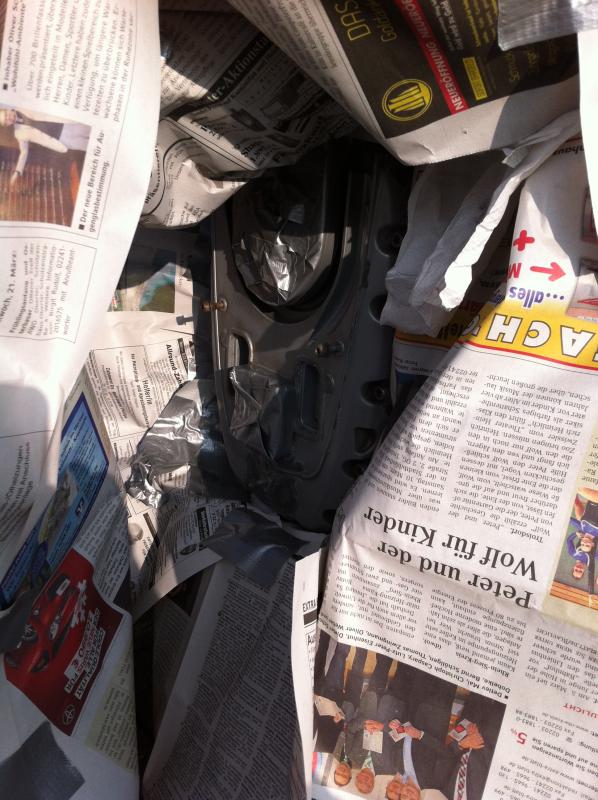

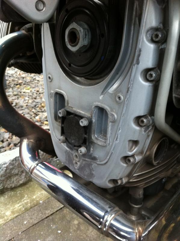

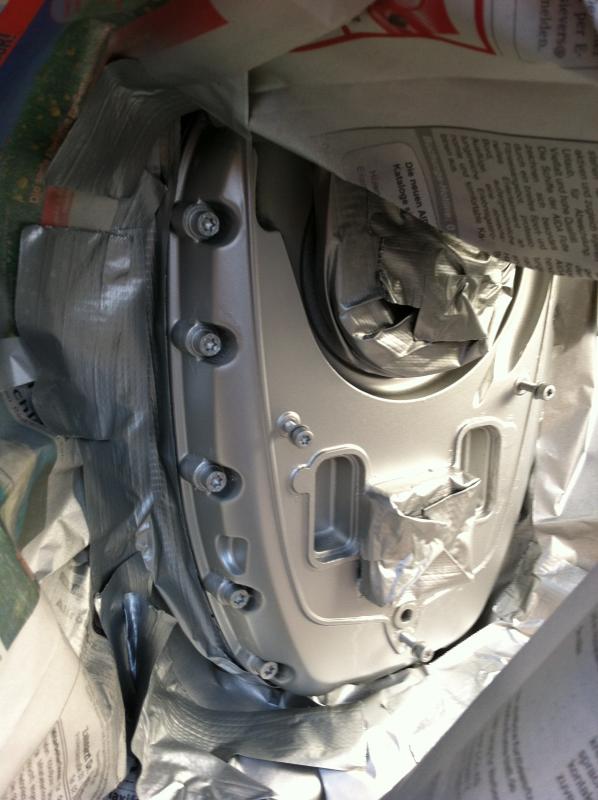

auch meine Q gammelte. Ich habe mich dazu entschlossen, nicht den Deckel zu wechseln, weil ich mich hinterher nicht mit Undichtigkeiten rumärgern möchte.
Also habe ich es mir einfach gemacht und den Deckel ohne weitere Abbauarbeiten lackiert.
Für mich im Moment akzeptabel.

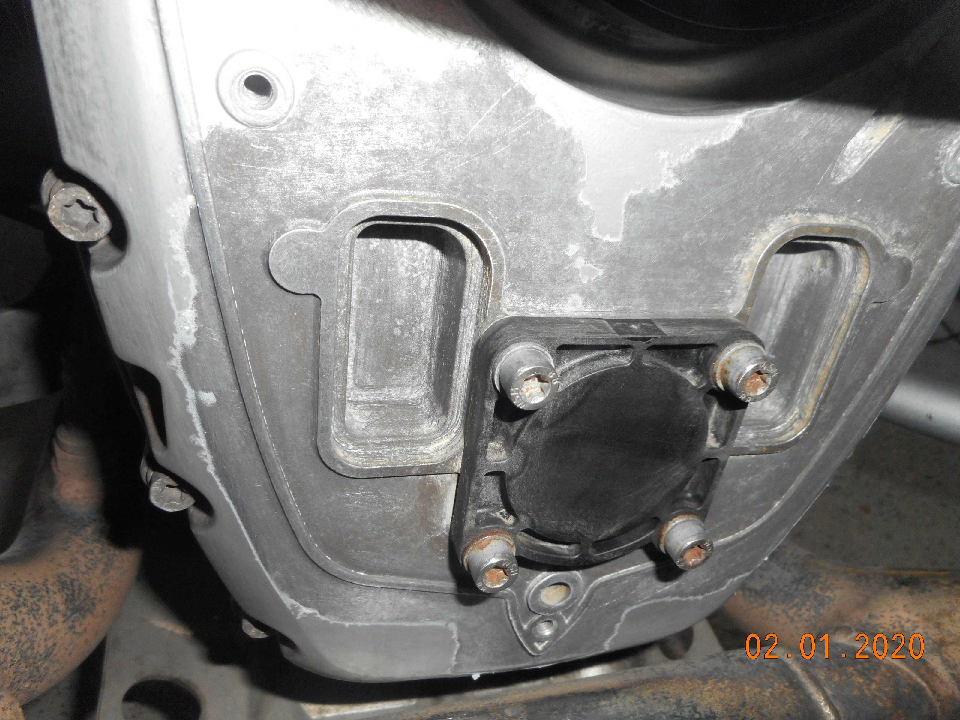

Bei mir sieht es zurzeit so aus, habe den Dämmschwamm entfernt, werde jetzt grundieren und dann lackieren, und gut ist es. Na ja nach 14 Jahren kann es mal schon so aussehen.
