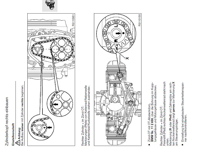

Ich habe ein kleines Problem mit meiner 1100gs oder viel mehr mit meinem Werksattthandbuch. Ich habe beide Köpfe und Zylinder runter genommen und möchte jetzt den rechten Zylinderkopf zuerst aufsetzte. Da steht in meinem Werkstatthandbuch, dass eine R und ein L auf dem Kettenritzel eingeprägt sein sollen. (ist klar für rechts und links) Bei mir sind 2 Pfeile drauf:confused: Welcher Pfeil ist den jetzt der richtige??. Hat jemand einen Tip oder noch besser eine besseres Handbuch / Bild von der Einstellung der Steuerzeiten???. Gruss Sterni

Hallo sterni
Das habe ich für dich gefunden aus orig. RepLeitfaden:
Damit sollte es funktionieren
Viel Erfolg

:D:D:D Danke Schuppi,
das mit dem "R oder Pfeil" steht in meinem Handbuch nicht so.
Danke für den Tipp. Ich werde es heute gleich umsetzten.
Evtl kaufe ich doch noch mal ein original Handbuch
Danke nochmal für die Schnelle Hilfe
