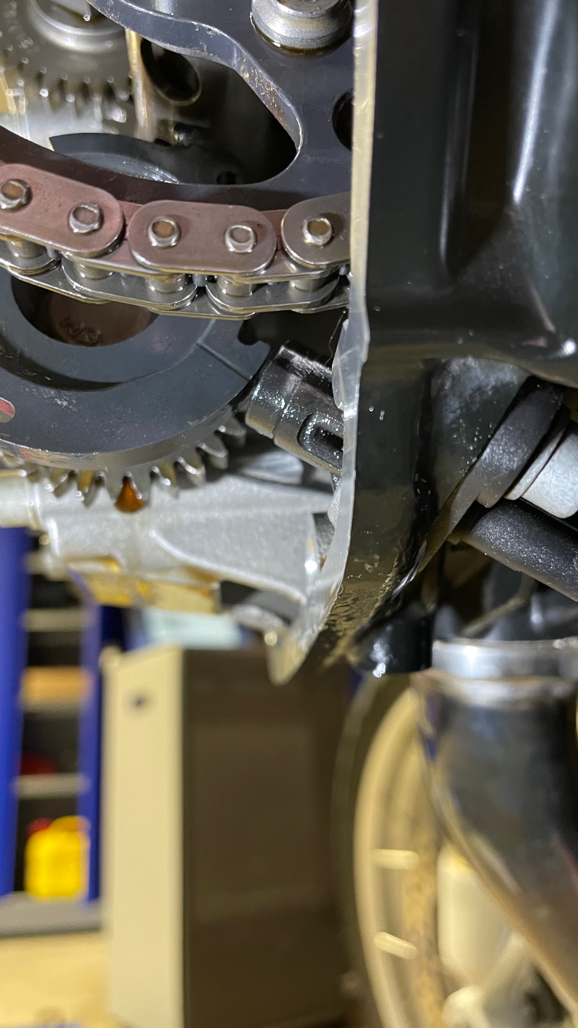

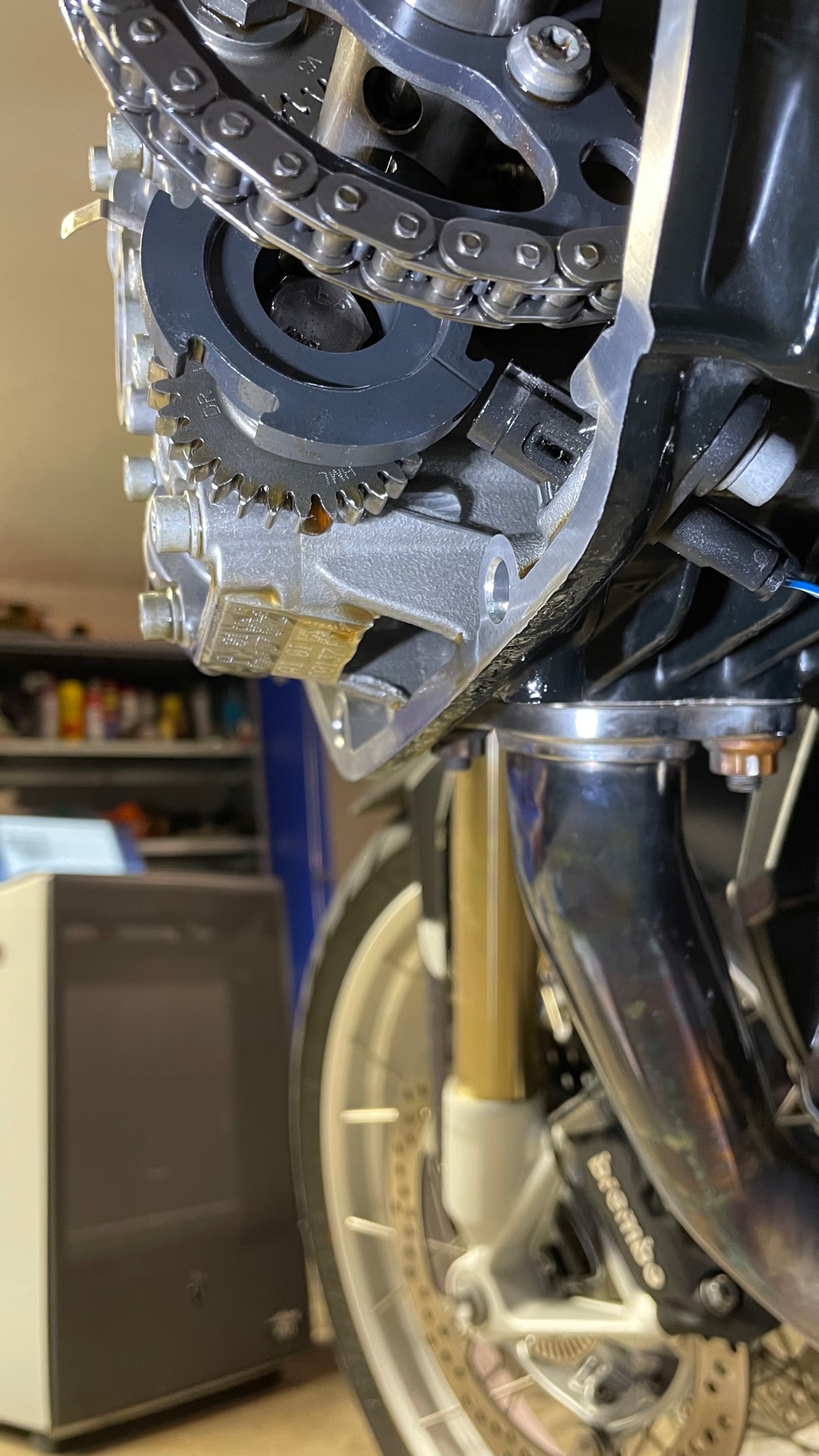

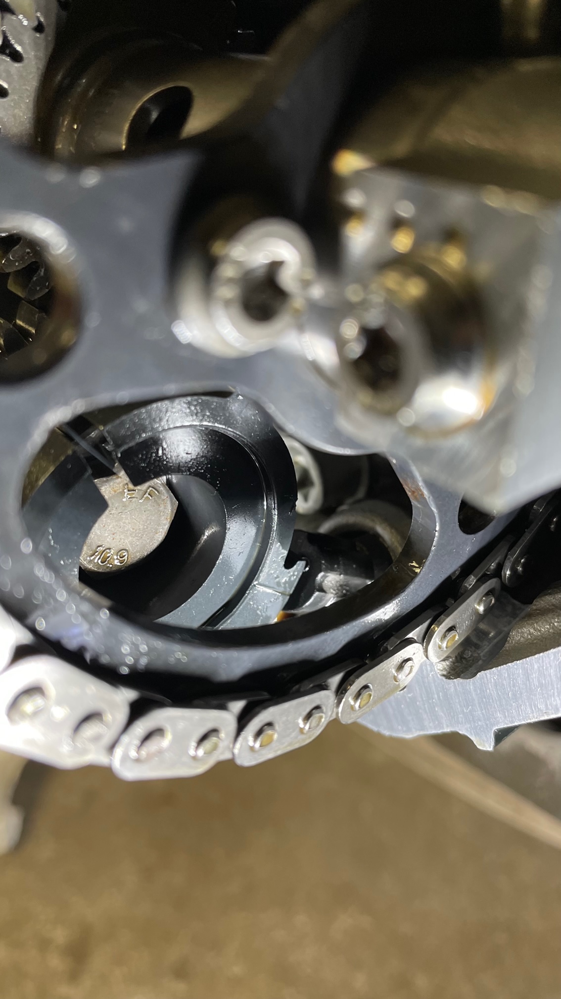

wie ich in einem anderen Beitrag berichtet habe, wollte ich die Ventile einstellen und Steuerzeiten kontrollieren. Ventile sind jetzt eingestellt, Steuerzeiten muss ich rechts und links korrigieren. Dazu habe ich vorab an der linken Seite die Stellung des Geberrades zum Nockenwellensensors abfotografiert. Eigentlich sollte der Strich auf dem Geberrad mit der Nut am Nockenwellensensor fluchten. Tut es nicht. Motorrad von 2014 und hat ca. 45000 km.
Noch normal oder bedenklich? Im Zusammenhang mit der Verstellung der Steuerzeiten zu sehen? Persönlich finde ich die Abweichung sehr groß.

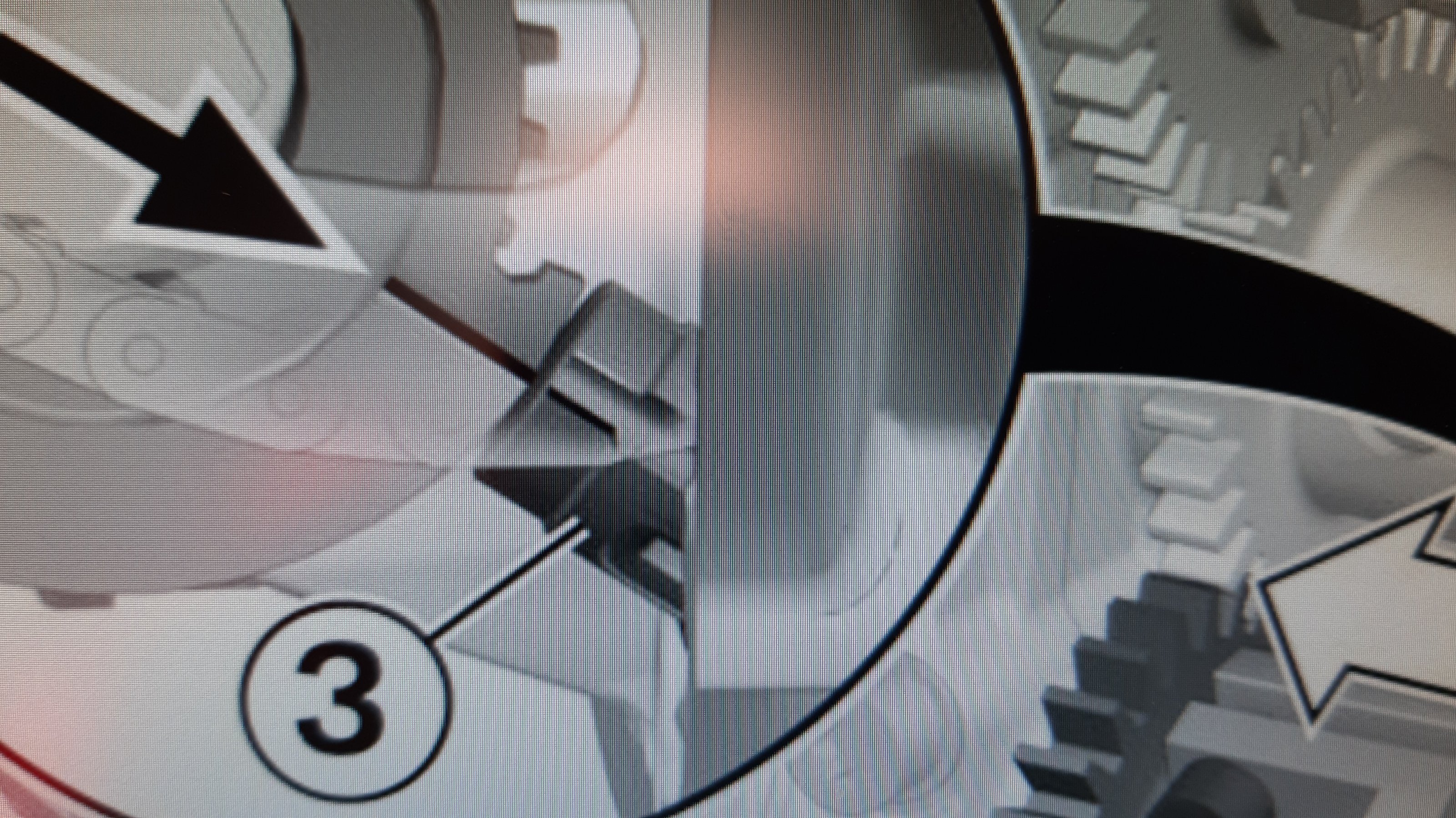

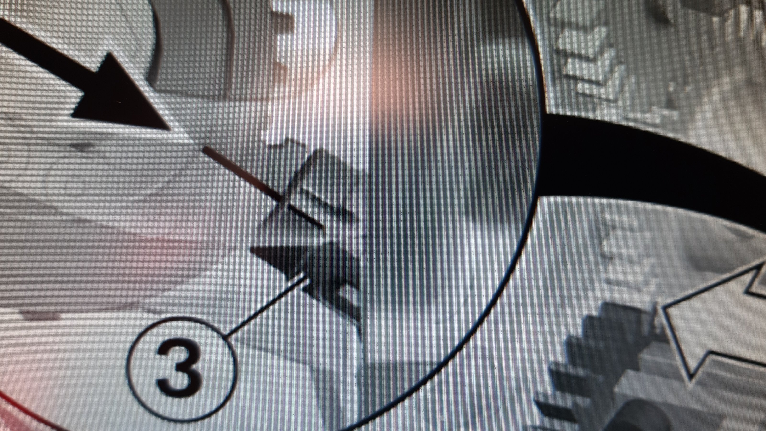

Wenn ich mich recht erinnere, am besten mal im RSD nachschauen, soll nicht die Mitte der Nut, sondern der hier unten liegende Rand der Nut mit dem Strich fluchten. Es ist eine Abweichung zu sehen, aber nicht sehr viel. Den Inbus lösen und einstellen.
R
rebu999
10.08.2016
133
Dinslaken
R1200GS LC ADV - K1300GT - Intruder 750
Hier mal ein Bild dazu.

vielen Dank, das Bild ist eindeutig, die Markierung ist auf den Rand ausgerichtet. Dann ist die Abweichung tatsächlich nicht wirklich bedeutsam, auch unter Berücksichtigung von Gerds Beitrag.
Dann werde ich den Geber entsprechend korrigieren. Vielen Dank an alle.
