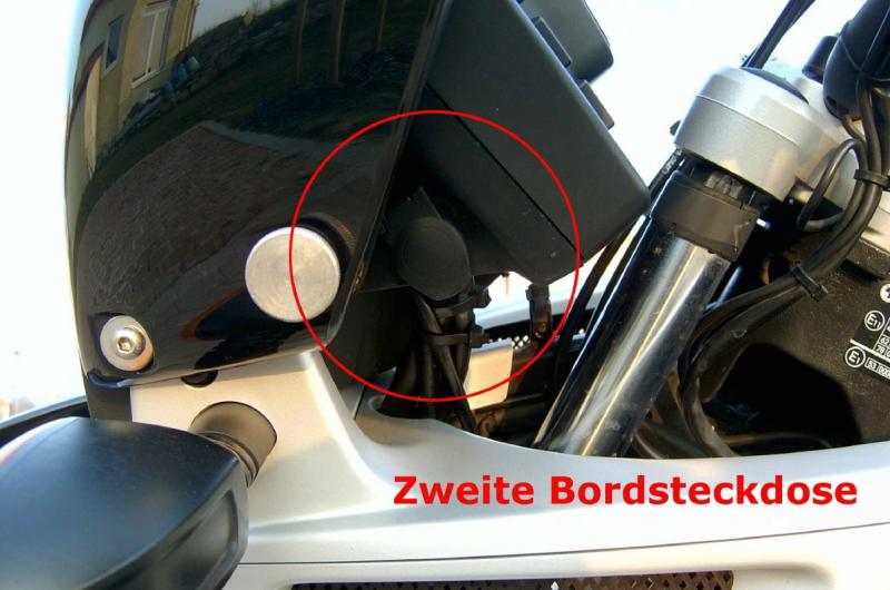

Ich würde die 2. Steckdose der GSA montieren (Verkleidungsteil vo/li), diese wie vorgesehen an der ertsen Dose (Anlasser) anklemmen und, wie auch Deine Nebler, mit einem Relais schalten. Vorteil: Standardbauteile, abgesichert, kaum Mehrbelastung für den Standlichtstrom, und wenn Du die Nase voll hast, kannst Du einfach am Relais auf Dauerspannung umstecken.
... möchte auch mal mein Navi anklemmen können, wollte das Kabel an der unteren Dose anklemmen. Das Navi soll im Tankrucksack wohnen...
Hat die GSA eine weitere Steckdose? Ist die einfach so nachzurüsten, hat mal einer eventuell ein Bild ?

Schau es Dir doch an irgendeiner GSA an. Stehen ja genug herum. Die Dose erfordert ein senkrechtes Loch im oberen Rand des Kunststoffteils das vom Tank zur Scheinwerfermaske führt.
Kann man im eingebauten Zustand machen. Der serienmässige Kabelsatz wird an der unteren Steckdose angesteckt und am Rahmen nach oben verlegt.
Das ist "electric-for-beginners" :D.
Bei Bedarf würde ich das Kabelbäumchen auftrennen, ein Relais dazwischensetzen und dieses über das (Stand-) Licht steuern.

..ist, geht mit der Leitung direkt an die Batterie, noch ne 20 A-Sicherung dazwischen, dann habt ihr erstens immer Saft auf der Dose, um z.B. auch im ausgeschalteten Zustand ne Lampe (Camping, Reperatur im Dunkeln) darüber betreiben zu können, und zweitens eine Möglichkeit die Batterie über ein "normales" Ladegerät jederzeit aufladen zu können. Wenn ihr den Kabelquerschnitt großzügig genug plant ist auch Starthilfe über die Steckdose kein Problem. An den für die zweite Steckdose vorgesehenen Platz vorne links in der Verkleidung passt auch problemlos eine Zigarettenanzünderdose, das Format, das von den allermeisten 12V-Geräten zum Anschluss ohne Adapter genutzt wird. Ist doch ne Überlegung wert, oder? Warum soll die Dose unbedingt zündungsabhängig funktionieren?

Hi, ich hab ja nur ne 1100er. Aber ich hab´s so gemacht wir Gerd es beschreibt. Das Original Y-Kabel kostet ca 10€. Aber das war es wert. Saubere Sache, und Dauerstom kann wirklich ein Vorteil sein:

Ich habe meine an der selben Stelle eingebaut(bietet sich irgendwie an) das Kabel hab ich auch vom freundlichen :)............funzt Prima.:D
