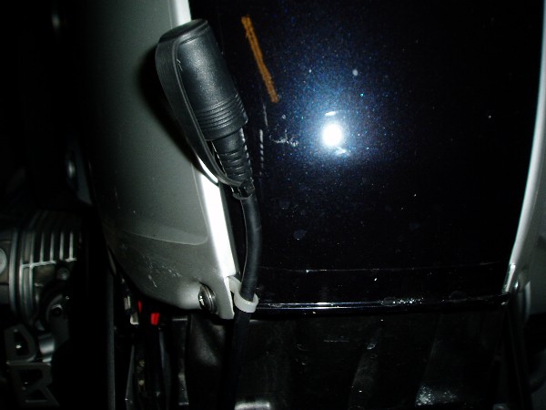

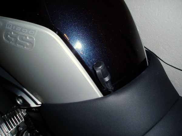

tüftle da auch schon eine Weile rum. Allerdings noch nicht den idealen Platz selbst für einen Einbaubuchse gefunden. Die Verkleidung bzw. die Tankverblendung will ich dazu nicht an- bzw. verbohren. Problem ist auch, dass das Kabel zum Helm während der Fahrt nicht behindert (Lenkeinschlag usw.) Das Kabel sollte m.E. möglichst eng am Körper geführt werden, damit es auch nicht im Fahrwind hin und her flattert. Da ist ein Kabelbruch vorprogrammiert, kenne ich noch von unseren alten Funkgeräten und deren Helmanschlussverbindungen.
Selbst habe ich das Kabel mit dem Stecker zwischen Tank und Sitzbank mittels einem Kabelbinder befestigt, siehe Fotos. Der Tank wird allerdings mit einer dünnen Folie geschützt.

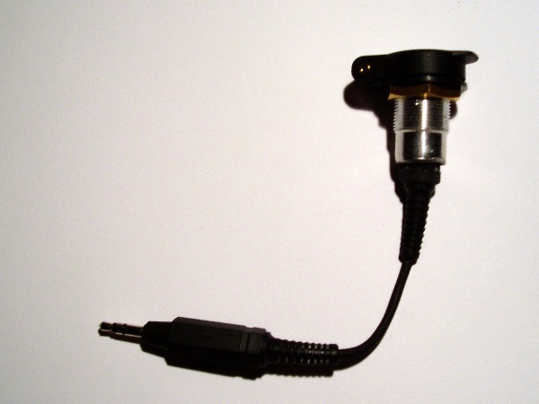

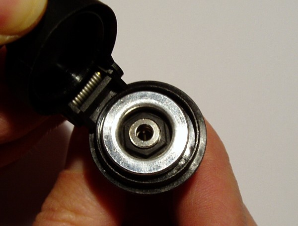

ist Marke Eigenbau.
Habe mir dazu bei Conrad-Eletronic eine Normsteckdose (Artikel-Nr.: 845590 - 62) und in einem Elektroladen ein konfektioniertes Verlängerungskabel 3,5 Klinke mit Stecker und Kupplung zugelegt. Man kann aber auch nur die Kupplung kaufen und ein entsprechendes Kabel anlöten.
Aus der Norsteckdose einfach deren Inhalt nach unten herausgedrückt, die Klinkenkupplung von unten in die leere Hülle hineingeschoben bzw. -gepresst und zusätzlich eingeklebt (Heissklebepistole) - fertig.
Ich hoffe Du kommst mit der Anleitung zurecht - ansonsten einfach nochmals melden.
Insgesamt hat das Ganze so rund 12 bis 15 Euro gekostet, am teuersten ist die Steckdose von knapp 9 Euro. Ist allerdings nicht wasserdicht, eher spritzwassergeschützt. Verwende diese im Cockpit als Anschluss für den MP3-Player.
