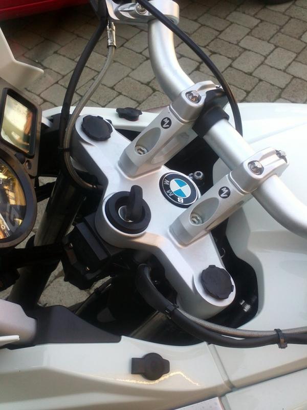

Hallo
habe nun meine Adv bekommen und da ist mir aufgefallen das keine Steckdose im vorderen Bereich ( Gabelbrücke, Lenker )
vorhanden ist.
Wenn ich da nun nicht original Teile verbaue, geht dann die Garantie flöten. Hat damit jemand schon ein Problem gehabt ?
Oppa

Bei dem Neupreis sollte die Originalsteckdose noch drin sein! Aber wenn nicht kann man auch eine direkt auf die BAT basteln. Auf die Garantie hat das keine Auswirkungen, es sei denn du willst ne neue Batterie haben oder dir raucht die ZFE ab, dann hätten sie ne Ausrede (auch wenn die Steckdose nicht die Ursache wäre).

Es gibt von BMW eine Zusatzsteckdose (die serienmäßige ist ja links unter dem Fahrersitz) als kompletten Einbausatz. Diese wird beim linken Flap eingesetzt. Normalerweise wird diese Steckdose an der Seriensteckdose angestöpselt (und ist somit auch nur auf geschaltetem +). Ich habe meine Zusatzsteckdose jedoch direkt an der Batterie auf Dauerplus angeschlossen, abgesichert mit einer Sicherung. So kann ich Kabelleuchten, Navi, Akkuladegeräte etc ohne Zündung betreiben...

Ja, aber die wird 60 sec (???) nach ausschalten der Zündung abgeschaltet. Deswegen bin ich grade dabei mir eine nachzurüsten, die direkt an die Batterie geht. Zweck: Betterieladen mit herkömmlichen Ladegerät über Stecker, Unterwegs iPhone, ... aufladen zu können, ohne dass die Zündung an ist.

meine lösung, von TWALCOM, fertige kabelbäume mit sicherung für li / re.
gruss, stefan
