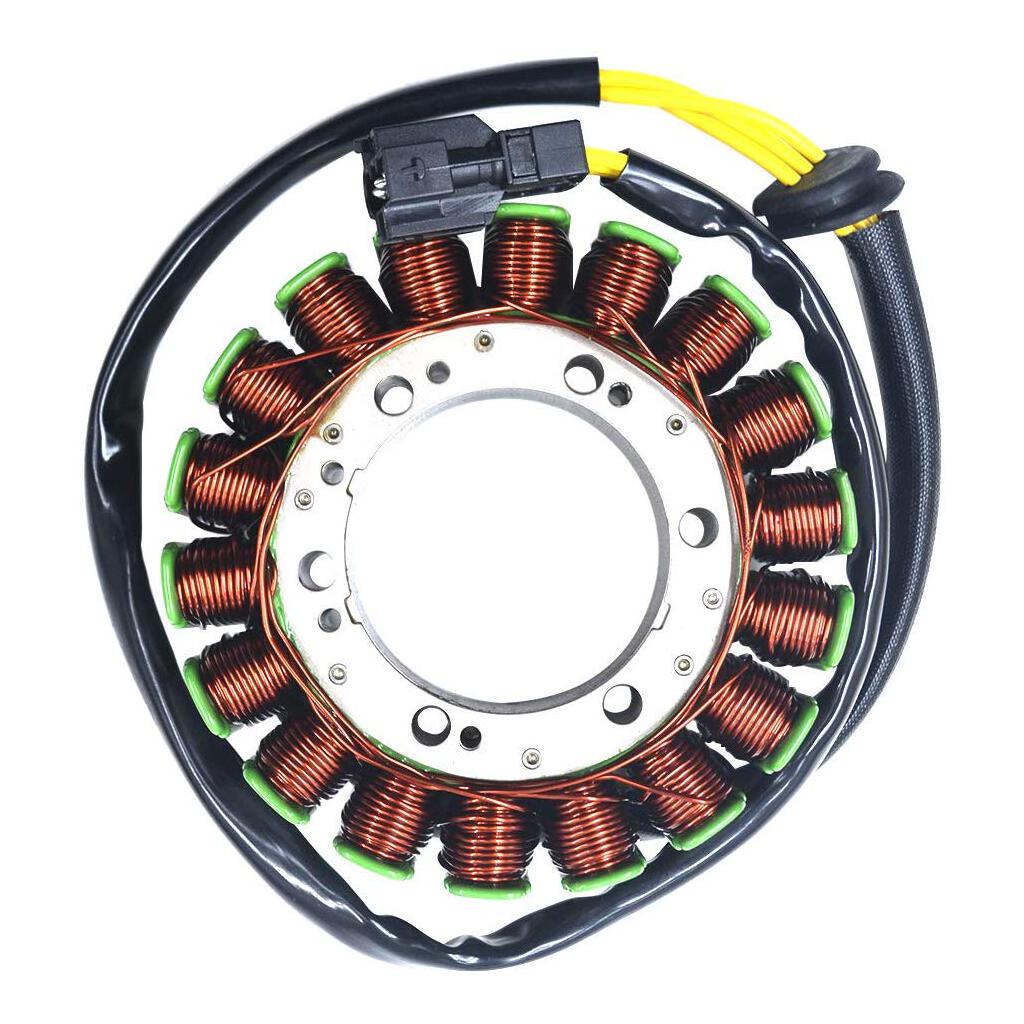

Wenn ich das richtig deute, könnte meine F 650 GS von 2008 mit 44.000 km auch mal bald vom Ableben des Stators betroffen sein.
Um da vorzubeugen, hab ich ein paar Tips hier eingeholt.
Wenn ich richtig liege, könnte das Götz Modell eine Lösung sein:
Lichtmaschine für BMW F650 GS F800 GS R/S/ST, 86,95 €
Hersteller ElectroSport: ESG831 Stator BMW F800
Lieg ich da richtig?
.... Mit eurer Zustimmung würd ich das Teil dann für den anstehenden Service bei 45.000 bestellen
Weiter lese ich:
Die Dichtung ist notwendig nach wechsel der Lichtmaschine / Stator bei den BMW F 800 / 700 / 650 GS / ST Modellen.
... muss also noch eine Dichtung her
ob bald oder nicht kann dir vermutlich keiner sicher beantworten.
Ich bin mit 135 000km noch mit dem originalen Stator unterwegs (aber Umbau auf Längsregler), deshalb habe ich zum Glück keine eigenen Erfahrungen zum Statorausfall.
Ich würde mal schätzen ab 40 000km beginnen die Probleme mit dem Stator, bis ca. 80 000km hat es 90-95% erwischt. Die Abschätzung basiert auf den Meldungen in verschiedenen Foren, aber dort schreibt z.B. niemand das er mit dem originalen Stator (ohne sonstige Änderungen) 150 000km geschafft, es wird erst was geschrieben wenn der Stator defekt ist. Aber ich glaube auch nicht das mit dem Original-Setup der Stator so lange halten kann (bei einer F 800 GS vor Modifikation des Polrades).
Aus meiner Erinnerung war der Rekord bis zum Defekt eine F650 GS mit 116 000km, was eine aussergewöhnlich hohe Laufleistung ist.

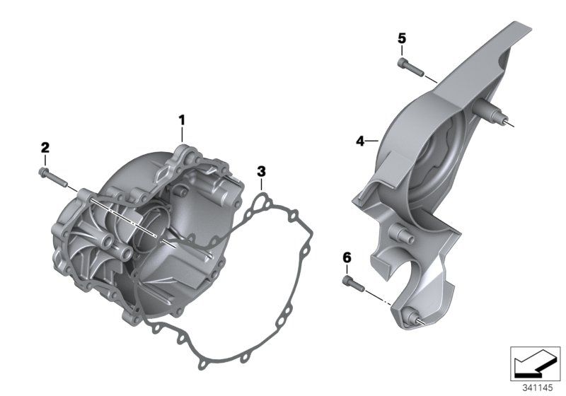

Kennt jemand den Wert für die Verschraubung der Stator Gehäuse Motorabdeckung .... ?
Lichtmaschinendeckel
Bild geliehen
Ich sehe weder das Götz Modell noch ein anderes als Lösung an. @Rotax562 hat das Dilemma ja schön beschrieben: Sicher ist nur der Ausfall selbst, dessen Zeitpunkt aber nicht vorhersehbar (bei mir bei etwa 90000), nach Murphy im unrechten Moment. Das gilt auch für die Ersatzteile, die laut Nutzerberichten teils eine noch deutlich geringere Lebensdauer haben als das Original.
Richtige Lösungen sind daher nur der Einbau eines Längsreglers, wie im Endlos-Thread Schutz der LIMA durch Einbau eines Längsreglers?! beschrieben oder der Komplettersatz der Lichtmaschine, also einschließlich Rotor, um einer Panne mit Sicherheit zuvorzukommen.
