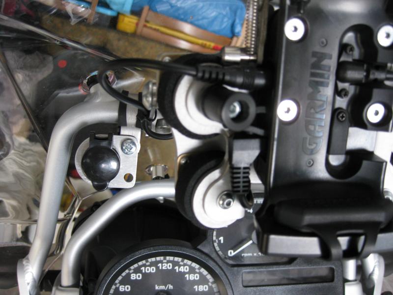

da fäält mir direkt was ein:
Wo lässt du die Buchsen zum einstecken der Spiralkabel rausschauen?
Bzw. hast die Rahmenmontage montiert?
Da die Starcom nur bedingt Wasserfest ist, hast du die im Gehäuse oder einfach in ner Plastiktüte unterm Sitz?
Kannst mir ja Bilder auf meien PN senden.

So, da bin ich wieder,
Du fährst ja wohl auch 'ne ADV. Da hast Du doch hinterm Windschild die quer verlaufende Strebe. Daran habe ich z.B. mittig den Zumo mit der Touratech Halterung angebracht und links daneben ein kleines Alublech in welches die Buchse eingeschraubt ist. Dieses Blech kann man auch bei starcom1 kaufen; allerdings als 2er Ausführung. Ich habs dann einfach in der Mitte durchgeschnitten. Diese Anbringung hat den Vorteil, dass Du im Betrieb keinen scharfen Knick (Sollbruchstelle) in Deinem Helmkabel erzeugst und die Buchse auch noch komplett wassergeschützt ist. Vielleicht auch ein Grund warum dieses noch nicht defekt war.

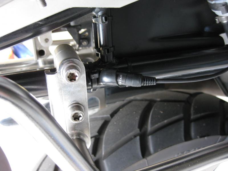

Die Buchse für den Sozia Anschluss habe ich am Heckrahmen auf der rechten Seite mit der mitgelieferten Silikonhülse einfach mit einem kleinen Kabelbinder befestigt. Hält bombig. Ist so etwas schwer zu erklären, aber wenn Du das Material in Händen hältst ist es easy. Wenn Du möchtest kann ich am WE auch ein paar Fotos machen.
