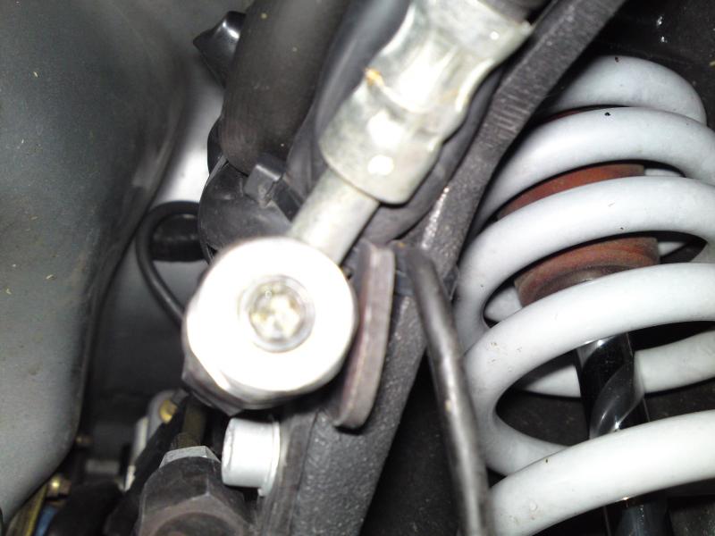

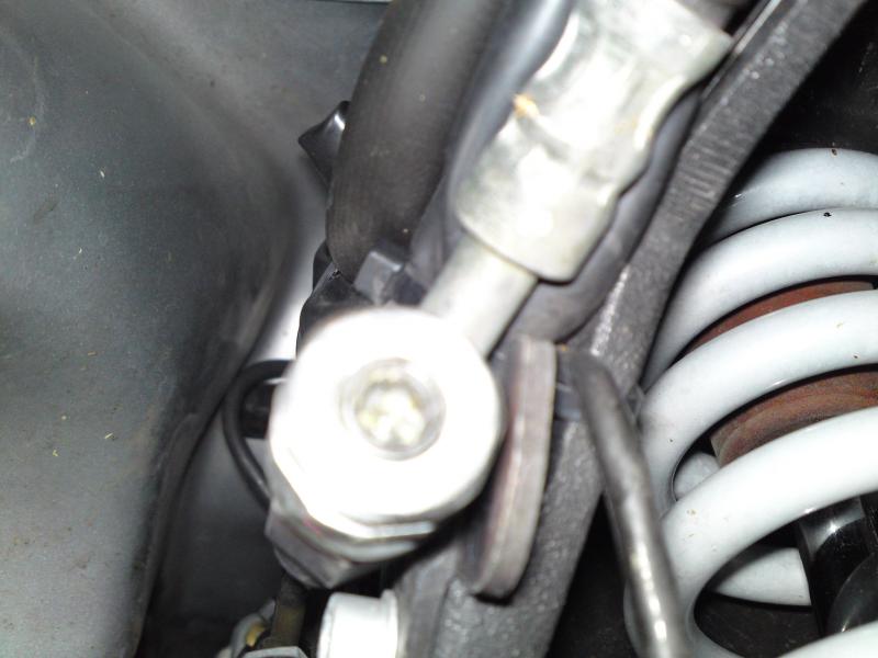

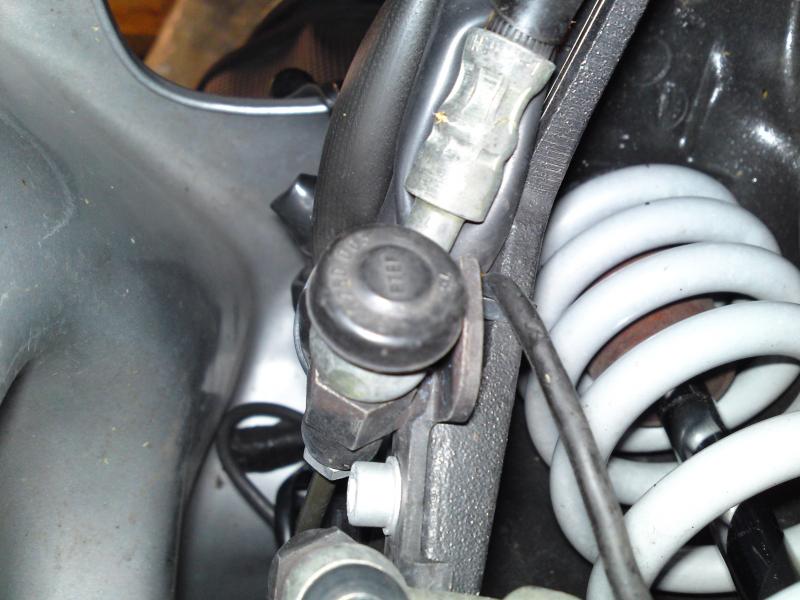

Ich brauch mal eure Hilfe ! Ich beabsichtige mein Moped auf Stahlflexleitungen umzubauen dabei handelt es sich um eine BMW 1150 GS Bj. 3/2002 mit ABS schon die neueren Bremssättel mit der Aufschrift BMW aber ohne Bremskraftverstärker ich hoffe ich hab mich bis jetzt richtig ausgedrückt, ist auch alles kein Problem ich weiß auch schon welcher Satz es wird . Aber ich habe mir heute die Gummileitungen an meinem Moped mal genauer angeschaut dabei ist mir die Leitung aufgefallen die vom Handbremszylinder kommt die geht unter dem Tank in eine Art T-Stück woran die Leitung befestigt ist darin befindet sich auch noch eine Innensechskannt Schraube , ich habe mal ein paar Bilder von der Schraube gemacht. Meine Frage ist nun brauche ich dieses teil zum Entlüften der Bremsflüßigkeit und gibt es dafür ewentuell einen Adapter woran man einen Schlauch anschließen kann zum Entlüften. Ich will hoffen ihr könnt mit dem was ich geschrieben habe etwas anfangen .

Das müsste die Befüllhohlschraube sein:D.
Entlüftet wird zuerst am Druckmodulator und dann am Bremssattel.

Hallo Stefan !
Dank dir für die Antwort , das ich erst am Druckmodulator entlüfte und dann am Bremssattel weiß ich aber was ist ( mach ich ) mit der Schraube.

Hallo
Da mein Bremssystem noch nie ganz leer war, habe ich die noch nie gebraucht;).
Könnte mir höchstens vorstellen, dass die zum befüllen eines leeren Systems benutzt wird, damit es schneller geht;).
Frage doch einfach mal beim freundlichen, für was die es benutzen.

Hi
Die Schraube wird im Werk verwendet. Vergiss sie einfach und betrachte sie als ein Stück Leitung
