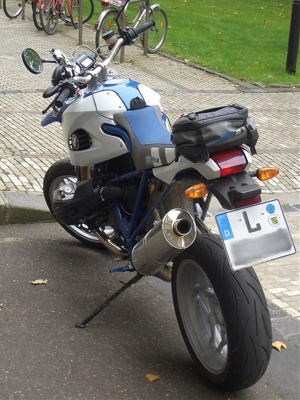

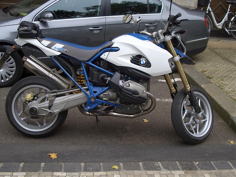

KEINE MM, verdammich!
Motorschutz an der MM, oder wie?
Muss man denn immer erst böse werden? Wird Zeit, dass ich mal Fotos mit den Endurofelgen machen ...
