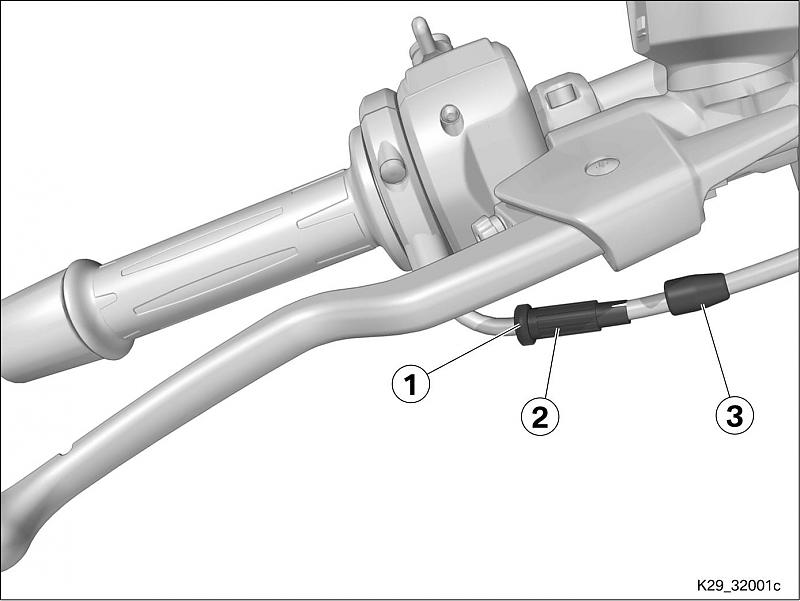

Hallo zusammen,
ich beobachte an meiner 2007 ADV ein ziemlich lästiges Gasgriffspiel.Sprich: Man(n) hat immer ein wenig Luft bis das Gasgeben mal umgesetzt wird.
Ich hatte vorher eine ZX10R und finde das nicht wirklich schön und kenne es auch so leider nicht.Was kann ich machen ???

das Spiel kann vorne am Gasgriff/Seil eingestellt werden.

hoffe es klappt mit dem Bild:

Und wo muss ich drehen 1,2 oder 3:eek:
bei der Frage möchte ich dir fast empfehlen in die Werkstatt zu fahren. Ist der Mechaniker gut drauf, macht er dies im Vorbeigehen ohne irgendeinen Euro dafür zu verlangen.
Könnte mir vorstellen, daß dies sogar im Bedienungshandbuch erklärt wird.
=> geh zu deinem Motorrad, kucke dir die Sache an und drehe. Ein Teil festhalten, das andere drehen. :D

Werde es probieren.Danke für die Hilfe :D
