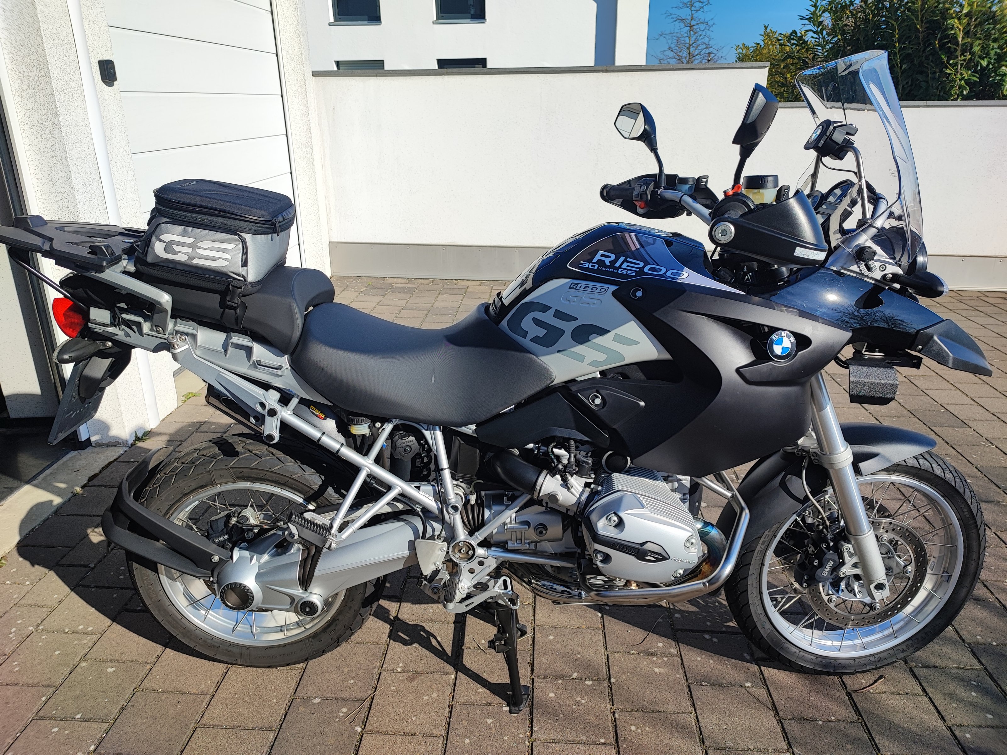

zunächst zu mir: ich bin Carsten, wohne im östlichen Ruhrgebiet, neu hier, habe mir seit 30 Jahren mal wieder eine BMW zugelegt, nachdem ich andere Marken durch habe. Ich habe mir eine K25 mit 28000 km Bj. 07 gekauft, in fast makellosem Zustand. Bin ziemlich begeistert und hatte lange nicht so viel Spaß am Motorradfahren. Das Einzige, was mich etwas stört, sind die Felgen. Ich hätte gern Speichenräder für das Motorrad. Passen die Speichenfelgen, die es für die K25 gab (z.B. Adventure) an eine normale GS? Denke darüber nach, gebrauchte Teile aus dem Netz zu kaufen. Oder hat hier vielleicht jemand welche zu verkaufen? Was gibt es zu beachten? Vielen Dank im Voraus für eure Hinweise.

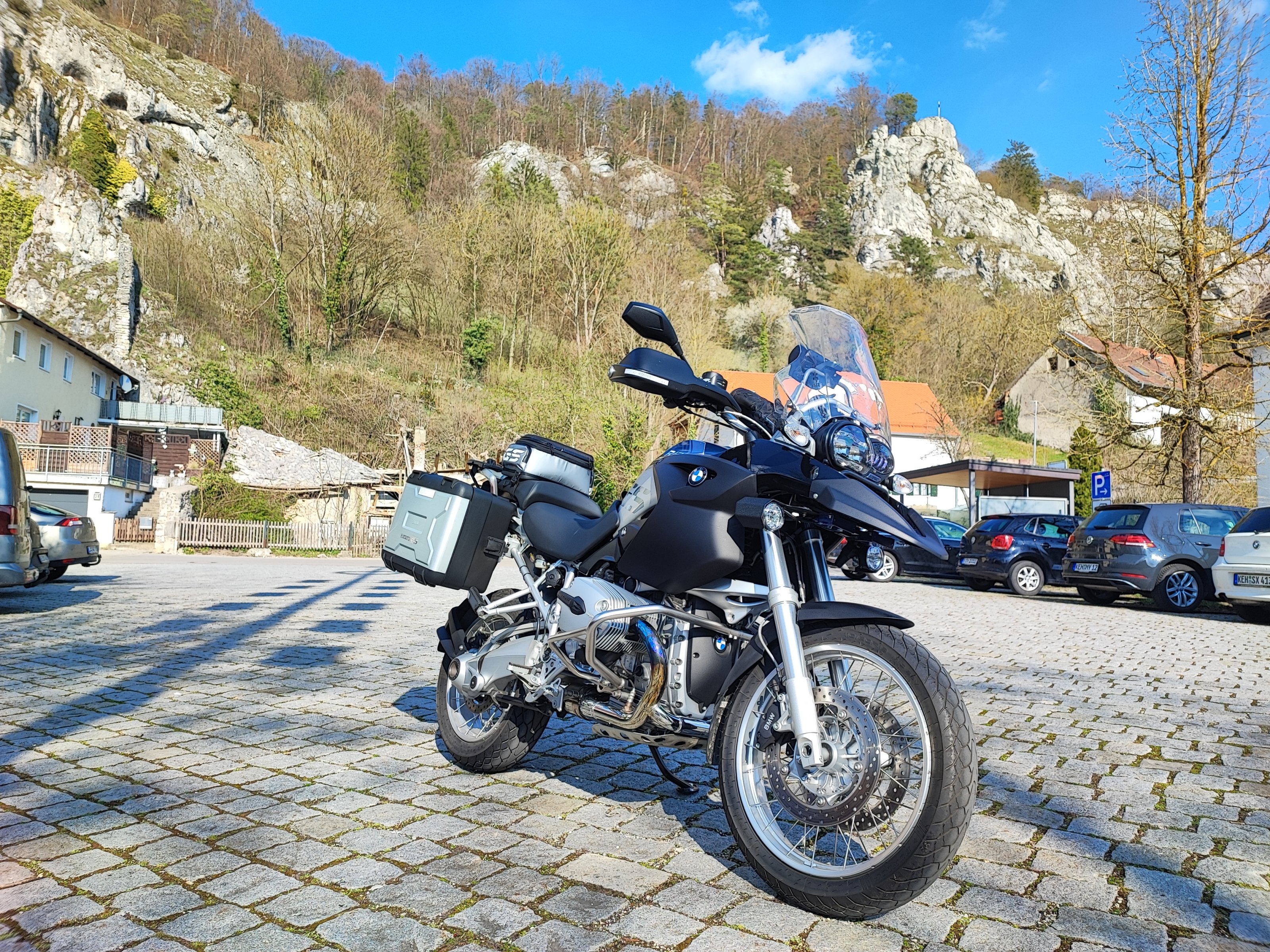

Meine ist auch Baujahr 2007, aber keines der üblichen Sondermodelle. Die Speichenräder ließen sich nach Aussage des Vorbesitzers damals einfach als Sonderausstattung dazubestellen. Ob längere Schrauben oder Gewicht unterschiedlich zu den Gussfelgen sind, hab ich mir noch keine Gedanken gemacht....aber lass Dir gesagt sein, dass die Pflege dieser Felgen wahrlich eine "Fleißaufgabe" darstellt.... 😅
