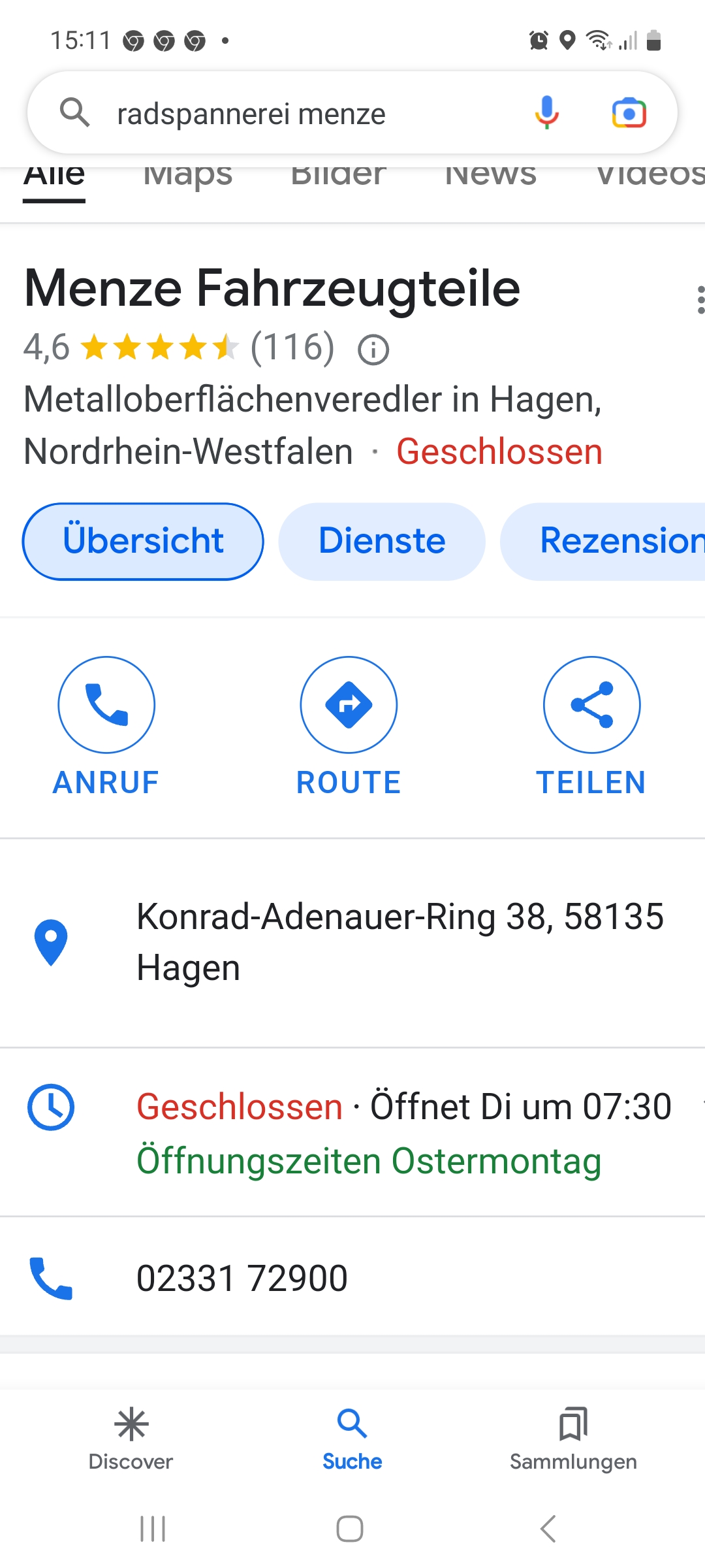

Radspannerei Menze
Ja, das ist auch nicht in der Nähe von München.
Dieser Betrieb ist aber durchaus ein Spezialist auf angefragtem Gebiet. Die Räder lassen sich tatsächlich auch verschicken, wenn man sicher einen Fachbetrieb braucht. Dafür kann man sich auch diese Mühe machen. Ich habe meine Speichenräder dort zentrieren lassen und bin sehr zufrieden mit dem Ergebnis.
Einfach mal googeln.
