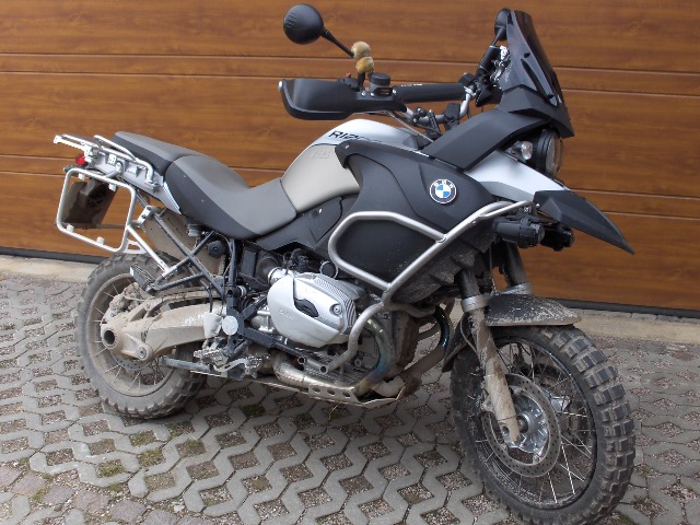

ich habe noch nie ein Moped/Motorrad ohne Speichenräder gehabt:D:D:D!
Sieht meistens so nach einer Feierabendrunde aus, manchmal werden wir beide gekärchert.
