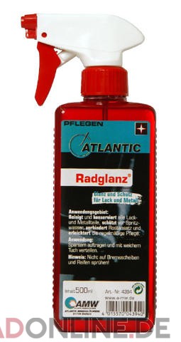

Das hört sich nicht gut an.
Das ist meine Wunderwaffe ;) - einfach mal nach Radglanz googeln ....
Viel Glück ....
