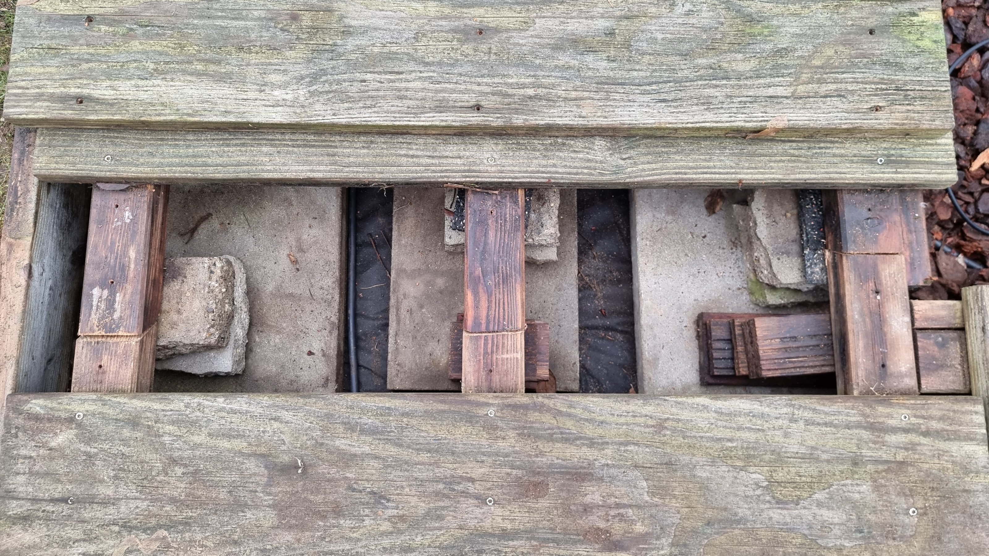

ich musste ein Stück der Unterlattung unsere Holzterrasse aussägen. Nun ist das Teilstück wieder eingesetzt aber es fehlen jetzt natürlich durch das Sägeblatt jeweils 1,5 mm.
Mit was kann man diesen Spalt nun sinnvoll auffüllen? Ich wollte eigentlich Sägespäne mit Holzleim verrühren und in den Spalt rein schmieren.
Ist das eine gute Idee oder gibt es Alternativen Quellleim scheint wohl aufgrund der Spaltengröße nicht zu gehen.

Ich würde die Spalte rechts und links provisorisch abdichten und dann die Spalte von oben mit Epoxidharz ausgiesen!

Nimm etwas Dachfolie oder Dachpappe,
decke 3 Seiten ab, Tacker es fest und gut ist. Den Schnitt verschließen bringt nix, außer fummelarbeit und ist auch nicht besser.
sagt ein alter Holzwurm....

Warum willst Du denn den Holzspalt verschließen? Gammeln kann das Tragholz doch eh von allen Seiten.
Bei mir hat die Unterkonstruktion der Holzterrasse übrigens genau 10 Jahre gehalten. Dann war die sie durchgegammel, obwohl sie bituminös behandelt worden waren. Aber Holz arbeitet eben und deshalb kommt es immer zu Rissen im Holz durch die der Gammel eintritt
Danach habe ich die Unterkonstruktion durch Aluminiumrechteckrohre ersetzt. Auch schon wieder 10Jahre her. Jetzt ist aber Ruhe! :coo8ol:

Mann könnte das auch mit Holzkitt wieder zu schmieren, aber wofür? Jack68 und maxquer haben da schon Recht... Es gammelt eh von allen Seiten kaputt.
Leg ein bisschen Teerpappe drüber und gut ist es.

kurze Frage vorab. Hast du diese angesägt oder durchgesägt.?
Du hast Fichte/ Kiefer verwendet.
Holzspalt zuschmieren ist für die Füße.
Wenn du noch Farbe/Lasur (mit Biozide von Vorteil) hast die Schnittstelle damit einpinseln.
Alles was du reinschmierst und drüberlegst ist gefuddel.
Dachpappe drüber ist nicht wirklich zielführend, da die Feuchtigkeit diese unterwandert und dann dort verbleibt.
Die Konstruktion ist unterfüttert und somit evtl. Verlust der Tragkraft hinfällig.
Ggf. seitlich ne Latte dranschrauben. Dann rutschen die Hölzer durch die Vibrationen beim drüberlaufen nicht auseinander.

Da es offensichtlich durchgesägt ist und die Unterkonstruktion an dieser Stele tragend ist: rechts und links einen Metallverbinder anschrauben.
Was Du von oben in den Spalt füllst, damit kein Wasser reinläuft...1000 und 1 Möglichkeit (eine haste ja schon genannt)

1,5mm Spalt ist grad so klein, das dort eingedrungene Feuchtigkeit schlecht abfließen oder gut abtrocknen kann...
Auf keinen Fall den Spalt verschließen, egal mit was du das versuchst, es hält eh nicht...,
und fördert nur die Staunässe.
Evtl. den Spalt noch größer machen, etwa 10mm, so kann die Feuchtigkeit auch wieder weg,
seitlich ein "Nagelblech" oder eine Latte drüber schrauben, damits stabil wird,
eingedrungenes Wasser sollte unten abfließen können.
Wenn du "konstruktiver Holzschutz" googelst, solltest einiges an Fachwissen über dieses Thema finden.

Drauf schrauben und gut ist. Deine Sorgen sehe ich als unbegründet, die Unterkostruktion wird zu 99% den Belag überleben.
Ansonsten hier zwei einfache möglichkeiten:
1. Früher hat man Holz "angekohlt", was Pilzen und Ungeziefer nicht so recht schmeckt. Einfachster Holzschutz ohne Chemie.
2. Verhinder das dort überhaupt Regenwasser hin kommt, und zwar über Tropfkanten.
Säge längs der Holzfaser ca 3*3 mm tiefe Rillen, im Abstand von ca. 1 cm zur Außenkante.
Hinweis zum Verschrauben:
Damit sich auf den Schraubenköpfen keine Pfützen bilden(Fäulnis), die Köpfe leicht herausschauen lassen, max. bündig versenken.

10 Jahre hat man uns auch gesagt aber wir musste schon nach 6 Jahren große Teile der Unterlattung und diverse Bretter austauschen.
Heute würde ich das so nicht mehr machen aber meine Frau will das so.

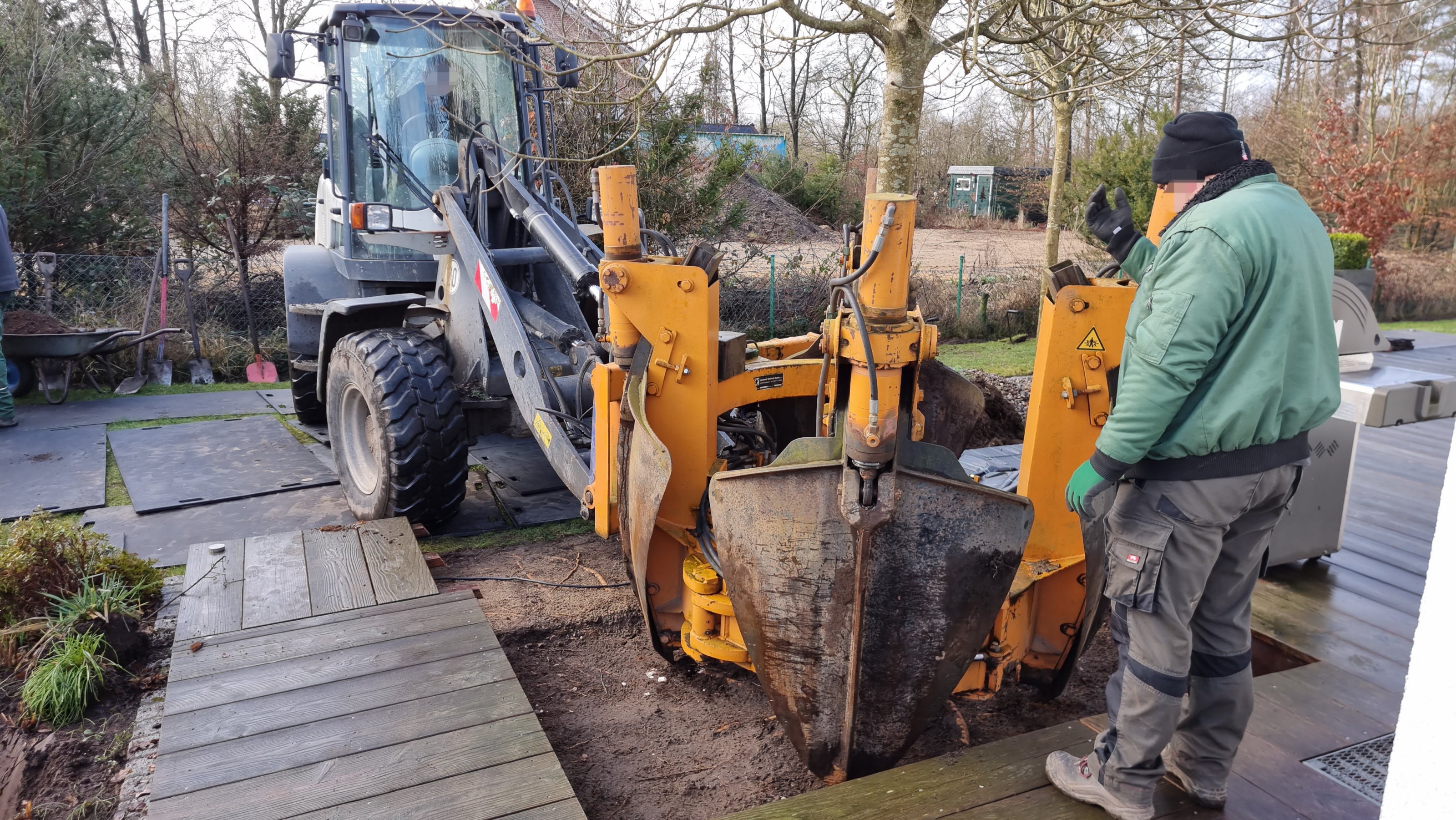

Ich musste diesen betroffenen Steg rausnehmen, da wir einen Baum haben umsetzen lassen und ich musste diese ganze Einheit entfernt. Deswegen auch die nicht rechtwinklige Schnitte denn so konnte ich das Teil einfach wieder einsetzen und musste nur den kleinen Höhenunterschied ausgleichen.
Ich werde die Lattung noch seitlich Verschrauben. Die Bretter sind alle mit versenken Edelstahlschrauben verschraubt.
