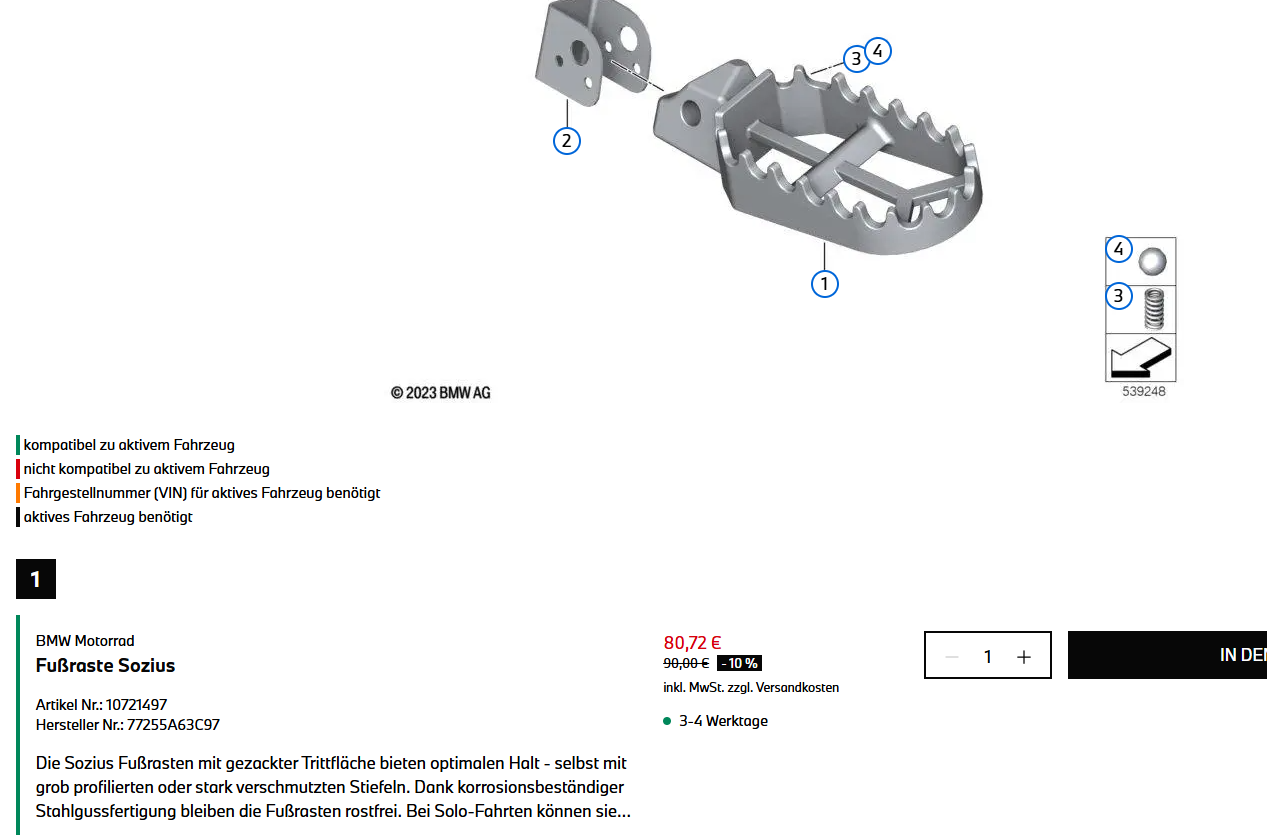

Das Problem ist nicht neu, hier z.B. 😉

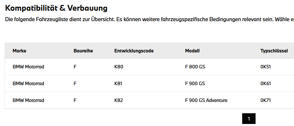

Meine Frau hat grobstollige Stiefel und hat die Gummis beim Aufsteigen regelmäßig „abgedreht“! Ich habe mittlerweile diese montiert!
