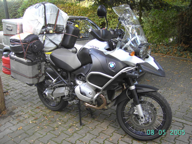

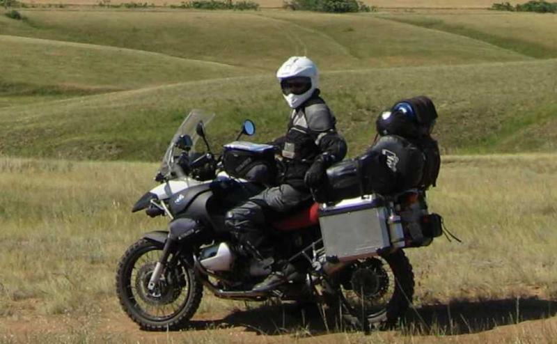

Noch ein Gepäckbild
nun auch noch ein Gepäckbild von mir, Russland.
Gruß Bert

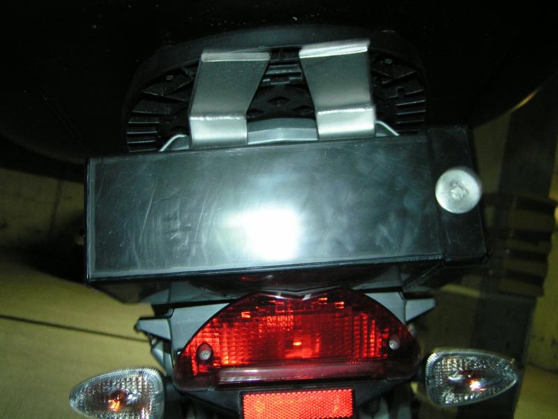

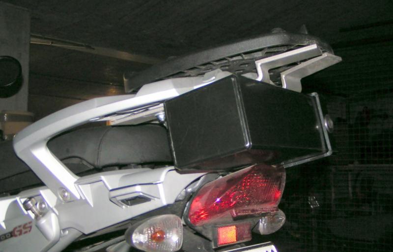

Hi,
da ist keine doofe Frage.
Ich habe ein Verstärkung (V2a rostfrei) eingebaut. Das Kästchen darunter ist fürs Werkzeug.
Schönen Sonntag
