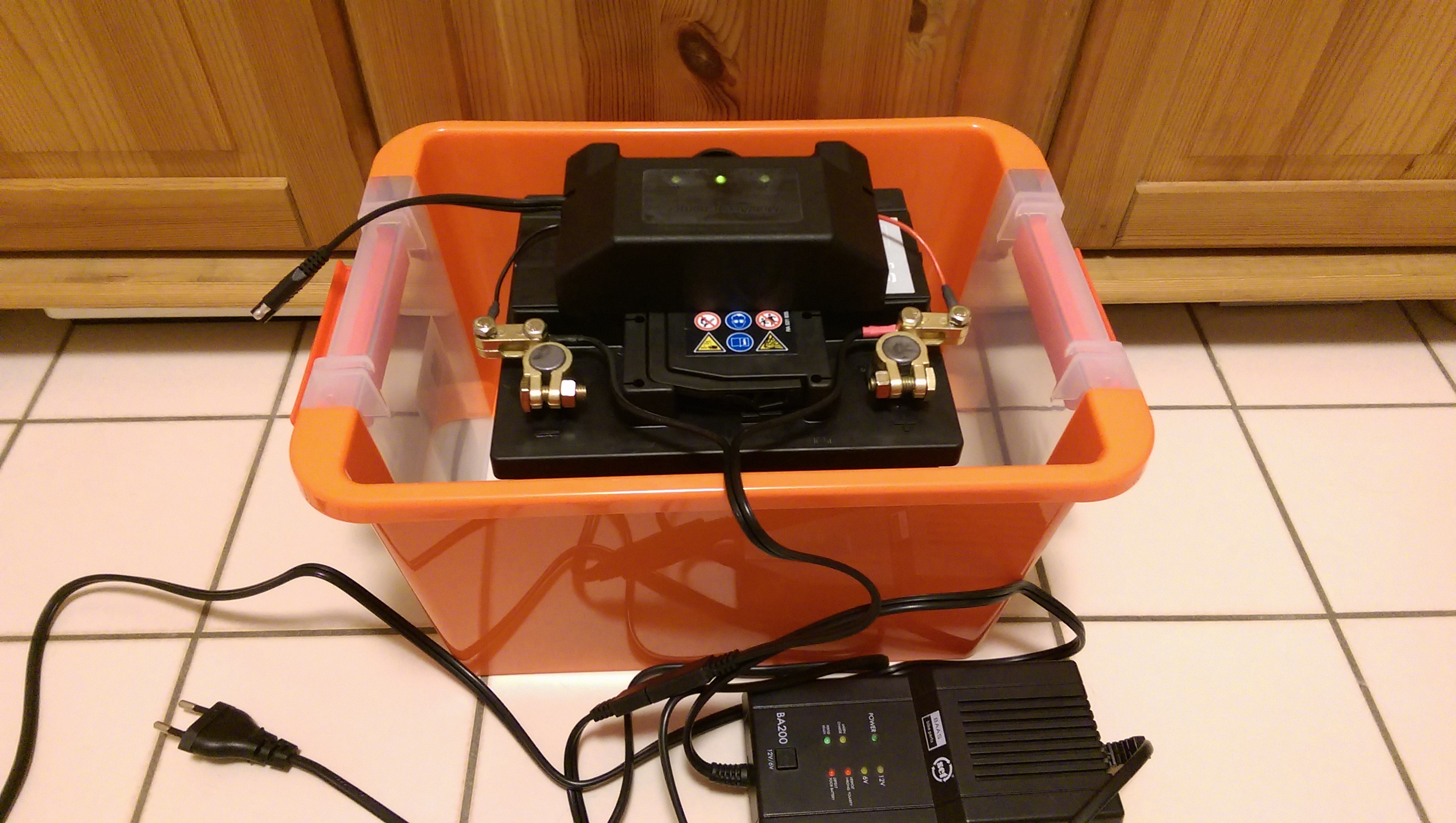

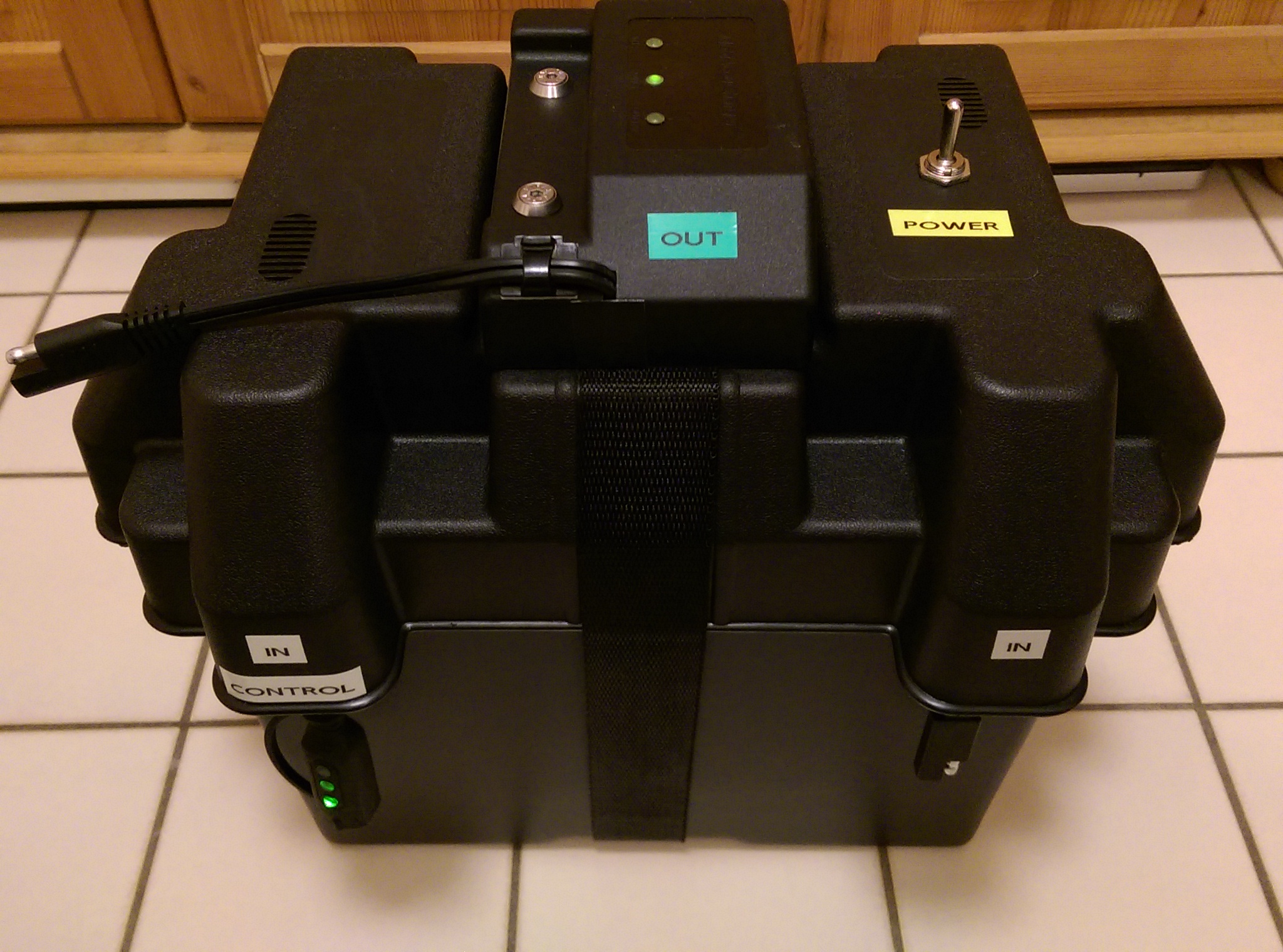

ich habe mir vor Jahren mal eine Lade-Einheit für meine stromlose Garage gebaut.
Dazu habe ich einen Baas BA51 und eine Autobatterie verbunden und das ganze etwas hübscher in einen Batterie-Koffer aus dem Wassersport verpackt.
Mittlerweile habe ich das von dir zitierte Optimate 10W Panel an der Garage hängen, lade damit aber nur meine "Puffer-Batterie" meiner Ladeeinheit auf, damit die ständig voll ist. Hin und wieder wird dann eben über den BA51 das Moped gelden, häufiger über eine USB-Dose an der Puffer-Batterie die LED-Arbeitsleuchten, das Handy, oder die Boom-Box o. ä.
Funktioniert alles sehr gut und zuverlässig!
Die Weiterentwicklung vom BA51 ist heute ein Optimate DC-DC, wo auch Technik von Baas mit drin steckt.

Bevor man sich da im Selbstbau ein Bein ausreisst
Hi Michi,
da muss man sich absolut kein Bein ausreißen!
Das Optimate Solar Panel funktioniert ganz wunderbar, da ist ein Ladegerät bereits integriert, brauchste also nur noch in die Sonne halten :wink:
Bei dem Baas oder dem DC-DC muss man auch nix basteln, einfach ne olle Auto-Batterie und den Lader anklemmen, fertig.
Ich hatte nur Bock drauf, mir das ganze ein bisschen schicker zu gestalten...
Wenn man möchte, gibt es das ganze auch schon fertig von Fritec, war mir allerdings zu teuer.
Ich hatte also nun schon mal die selbstgebaute Box, und aus Bequemlichkeit lade ich die nun an Ort und Stelle mit dem Solar Panel und nutze die stets volle Auto-Batterie eben auch als Ladequelle für diverse andere Dinge in der Garage.
Ich bin super zufrieden damit, aber jeder wie er mag :nicken:
