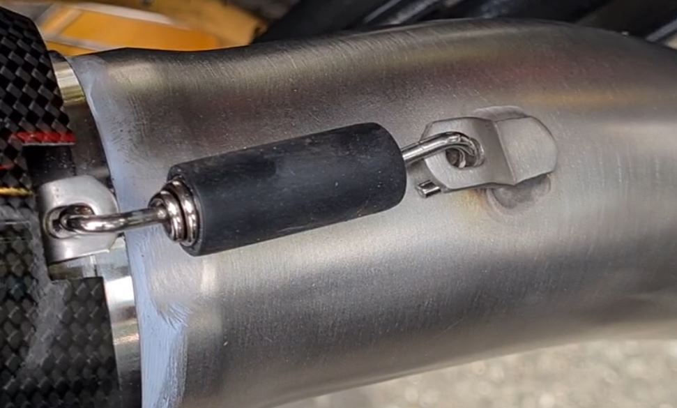

Für meine 850er habe ich mir einen AC Schnitzer Stealth Schalldämpfer gegönnt. Bei der Montage, die an sich super simpel ist, ist nun folgendes Problem aufgetreten.
Es handelt sich um eine sogenannten Slip On Schalldämpfer. Dieser ist so konstruiert, dass zwischen dem Schalldämpfer und dem Brotkasten unter dem Motor ein Verbindungsrohr mittels Federhaken befestigt wird. Beim Original-Schalldämpfer von BMW sind Schalldämpfer und Verbindungsrohr miteinander verschweißt und bei Akrapovic erfolgt die Verbindung mit einer Schelle, also im Ergebnis eine feste Verbindung.
Der Schalldämpfer von AC Schnitzer (baugleich mit Remus) ist nun eben an dieser Verbindung nicht fest, d.h. die Federhaken haben keine Spannung und können mit der Hand eingehängt werden. Der Schalldämpfer lässt sich deutlich bewegen und die Verbindung hat deutlich Spiel ind der Tiefe und auch seitlich. Das ist so wackelig, dass ich damit nicht fahren möchte.
Die Auskunft von AC Schnitzer dazu:
"Es ist allerdings immer so, dass die Anlage nicht komplett fest nach der Montage ist sondern konstruktionsbedingt die Bewegungsmöglichkeit benötigt. Bei den Federn reicht es, wenn sie nicht herausfallen können. Bei slip on Schalldämpfern ist die Bewegung notwendig um die Ausdehnung der Materialien auszugleichen. Der Schalldämpfer gleitet auf dem Verbindungsrohr vor uns zurück. Aus dem gleichen Grund ist die Befestigung am Heckrahmen in Gummi gelagert. Ist sie das nicht kann es im Extremfall zu einem Bruchschaden am Heckrahmen führen. Die Verhältnisse an einem heißen Schalldämpfer, wie zum Beispiel nach eine längeren Autobahnfahrt sind deutlich anders als bei einen kalten im Stand."

Hi,
die Federn müssen schon gespannt sein! So locker verlierst Du die ja und am Ende den ganzen Topf.
Wenn die Federn nicht auf Zug sind halten die auch nichts und Du kannst sie genauso weg lassen.
Irgendwas passt hier sicher nicht.

Gast 11529
...sind die Federn alle gleich lang ? Verwechsung der Seiten ausgeschlossen ? Schon probiert die andersum zu montieren ?

Habe alles probiert, es gibt laut Hersteller nur eine Länge.

liegt / lag es vielleicht an einem Bauart-Unterschied wg. Euro4 / Euro5 Version?
Ich wäre zum Freundlichen gegangen, hätte mich beraten lassen und mir das angeguckt
oder noch besser
das Geld in den Tank gesteckt :smile:

Hatte den Kontakt direkt mit Schnitzer, die meinten das ginge so.

Hast Du den Slip-On nicht mal im Betrieb gehabt / gefahren?

Hi Micha, der funktioniert bei mir seit ca. 8Tkm ohne Probleme mit den Standardfedern. Da klappert nichts und ich bin damit sehr zufrieden.
Hallo Pjotr, es freut mich sehr mal wieder von dir zu hören. Ich habe die Anlage zurückgeschickt, obwohl sie optisch echt sehr schön war. Bestellt ist jetzt eine Akra in schwarz, ist aber erst Ende des Jahres lieferbar.
