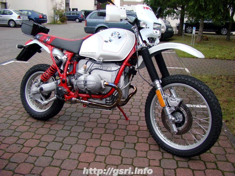

Frohe Ostern ... ich will im Zuge meines Heckumbaus auch die Sitzbank abspecken und anpassen (so wie auf dem Foto) ... jetzt spiele ich gerade die Variationen durch wie ich das denn anstellen werde ...
- Wie könnte ich am sinnvollsten die Grundplatte ändern ?
- Wie befestigen ?
- Schloss oder nicht Schloss ?
Wie habt ihr das gemacht ?

bei Gletter oder HPN gibt es spezielle Sitzbankverschlüsse, damit Du das Schloß am Ende nicht brauchst. Ist so eine Art Schnappverschluß auf einer Kugel. Gibt's ggf. auch anderswo.
Das Heck abändern bedarf schlosserischer Kenntnisse (Sägen, Schweißen etc.). Für die Sitzbank brauchst Du Rohmaterial z.B. eine GS oder G/S Sitzbank und einen guten Polsterer. Allerdings solltest Du vorher wissen, wie es nachher aussehen soll.
Ist aber eher was für kalte Wintertage.... jetzt ist Fahrzeit :-)

- ja - in der Tat soll das ganze Umbauprozedere an den kalten "NICHTFAHRTAGEN" geschehen ... ich will nur jetzt schon anfangen nicht alles falsch zu machen ... das technische KNOF HOFF habe ich ... und die Teile habe ich auch schon ...
Danke für den Tipp mit dem Verschluss !!!
MFG:D

zwei bastelanleitungen finden sich hier:
powerboxer.de/2V-Originalheck-aendern-auf-Q-Tech-Optik.html
und etwas ausführlicher aber ähnlich-
http://www.powerboxer.de/2V-Kuerzeres-Heck-an-GS.html
da brauchst du keine lange winterzeit- ein verregnetes wochenende reicht locker. ging alles recht schnell und kostet wenig. viel spass beim basteln-
