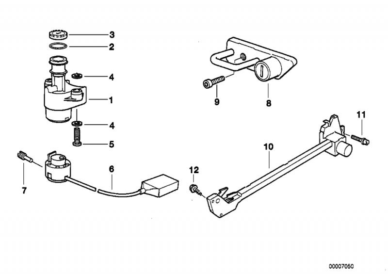

Habe festgestellt, dass mein Soziussitz etwas schwer einrastet. Beim Lokalisieren des Problems merkte ich, dass es besser ging, wenn ich von unten gegen das Schloß drückte.
Habe dann nachgeschaut: Das Schloss ist nur mit einer Schraube befestigt oder?
Kennt jemand das "Problem" und gibts ne Abhilfe?

Ja, kenne ich!
Ja, dein :) kann dir weiterhelfen, denn das Teil ist aller Wahrscheinlichkeit nahe der Stelle gebrochen an der die hintere Schraube sitzt.
Nennt sich Verriegelung oder so ähnlich, gibts nur komplett und kostet so um die sparsame 50 Euro.
Vorn ist es auch noch 1...2x verschraubt.

51252313405 Verriegelung Sitzbank
Preis: 58,96 €
Zu finden im RealOEM unter Karosserieausstattung => Fahrzeugausstattung

Muss nicht unbedingt sein, dass es gebrochen ist. Auch wenn das Schloss noch ganz ist, rastet die Sitzbank nicht immer perfekt ein.
Ich habe mir so geholfen, dass ich mein Haken an der Sitzbank je zwei Beilagscheiben eingelegt habe, damit der Haken etwas weiter nach unten kommt.
Dann das ganze Schloss noch ein bisschen einfetten, und das ganze funktioniert dann einwandfrei.

ich häng mich hier mal dran.
Ich habe ein ähnliches Problem, allerdings mit dem vorderen Sitzbankhaken, also Fahrersitz.
Diese öffnen bei Betätigung des Schlüssels nicht weit genug, so das ich den Fahrersitz nur mit Hängen und Würgen und ordentlich Kraft ab bekomme.
Das Schoß/Schlüssel funzt einwandfrei, ist leichtgängig und es ist auch nichts lose. Der hintere Sitz läßt sich tadellos abnehmen.
Ich befürchte, daß sich der Bowdenzug zum Fahrersitz gelängt hat oder vom Haken unten "abrutscht".
Auch bringt es nichts, etwas unter die Haken zu legen, sie öffnen schlicht und ergreifend nicht weit genug.
Wie komme ich am gescheitesten an die vorderen Haken ran, und vor allem, ist es überhaupt reparabel?

Hallo!
Bist du dir sicher dass es an der Verriegelung liegt?
Hast du eine Zubehörsitzbank die evtl. nicht richtig bespannt wurde?
Gruß Peter

Hallo Peter,
nein, keine Zubehörbank. Alles original.
Man sieht es auch richtig, beim Betätigen des Schlüssels, die vorderen Haken machen nicht richtig mit. Die hinteren öffnen deutlich weiter.

Tja, dann hilft nur ausbauen und zerlegen um die Ursache herauszufinden. :(
Da ist kein Bowdenzug verbaut. Im Inneren der "Hakenbetätigung" sind nur Metallschienen. Da dürfte dann etwas ausgeleiert sein. Im Normalfall öffnen die Haken vorne und hinten gleichmäßig.

die Lösung mit dem Kabelbinder hatte ich mehrere Jahr erfolgreich angewandt.
Wenn die Bank nicht rastet, dann drückt man immer fester drauf und es verschiebt sich nach unten bis es gar nicht mehr geht.
Der Kabelbinder holt es hoch und fixiert es dauerhaft.

Hallo zusammen,
es ist natürlich so, wie @palmstrollo schreibt.
gestern habe ich die ganze Schließmimik mal ausgebaut und die "Hakendeckel" geöffnet.
Die Verbindung ist selbstverständlich kein Bowdenzug, sonden ein Draht, welcher an den Enden einfach zum Haken gebogen ist und die Hakenmimik betätigt.
Abgesehen davon, daß ich von dem darin befindlichen Saharasand noch einen Kinderspielplatz hätte bauen können, habe ich auch die Verbindungsplättchen mal gereinigt und gepflegt.
Nachdem die Öffnung der vorderen Haken noch immer nicht funktionierte, habe ich das Ende des Drahtes einfach noch etwas nachgebogen.
Jetzt öffnen die vorderen Haken wieder weit genug, und ich kann alles wieder zusammenbauen.
Vielen Dank, für alle hier geäußerten Gedanken!
