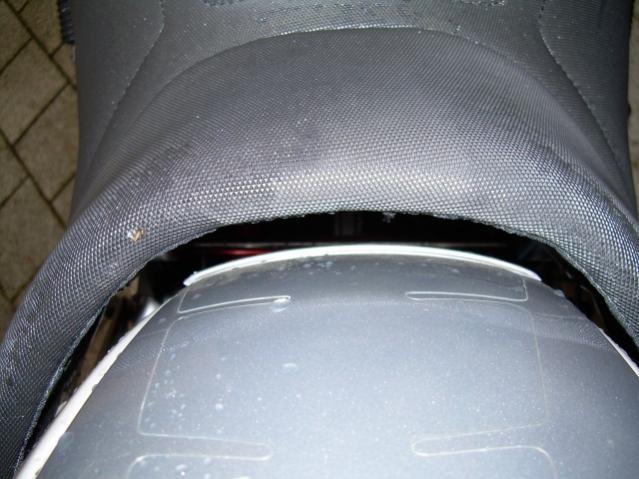

hallo,
wie schon viele hier wissen, gibt es bei der o.g. einstellung der bank einen unschönen spalt zwischen bank und tank. das leider auch jetzt bei meiner neuen sitzbank. ich hoffte eigentlich, dass es bei gleicher einstellung geht, doch auch da werde ich immer an den tank gedrückt. somit musste ich wieder vorne hochstellen, was ideal ist. der spalt an sich stört mich nicht so wie der ungehinderte eintritt von wasser und evt. anderen dingen von oben.
wie könnte man den mit einfachen aber wirkungsvollen mitteln schliessen? zum sattler möchte ich eigentlich nicht, da der mir schon ne bank verhunzt hat.
und heute beim regen war es unter der bank ganz schön nass! also während des parkens lief da wohl munter das wasser von oben rein.
alternativ könnte man noch ne batterieabdeckung anbringen-aber wie???
hat jemand einen vorschlag?

N'abend Stefan,
ich habe bei meiner 1100er den Spalt mit einem ca 12mm starken mittelharten Neoprenstreifen, den ich in der Höhe des Bankabschlusses auf den Tank geklebt habe, geschlossen.
Gekauft beim örtlichen Schaumstoff-/Schlauchhändler -schau mal bei Dir in den gelben Seiten

Moin ich weiß ja nicht woraus das Untergestell Deiner Sitzbank besteht, sollte es GFK sein solltest Du mit der Einstellung vorsichtig sein, die Wunderlichen sagen es kann zu Rissen im Untergestell kommen wenn man so fährt. Du hast doch eine neue Sitzbank bestellt, warum nicht so wie Du sie haben willst?
Ansonsten entweder der Tip von Tom oder kannst mal zum Autohaus gehen vielleicht haben die eine Tür- oder Kofferraumdichtung aus einem Unfallschaden ausgebaut und schenken sie Dir für Bastelzwecke.
