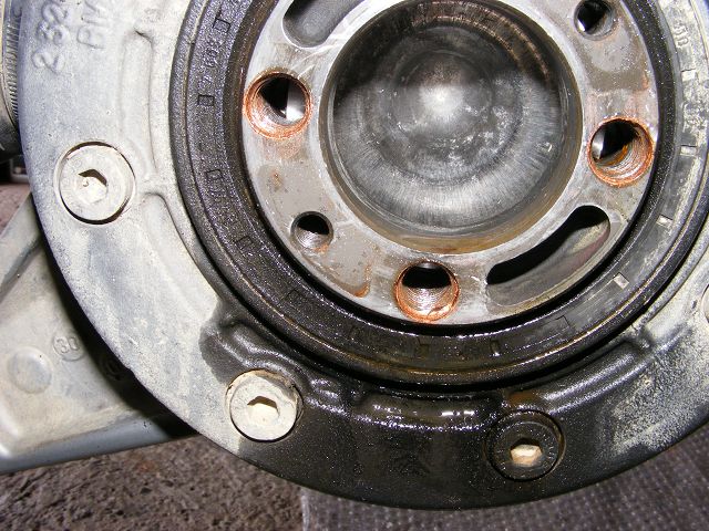

Hi @ all
Kann mir jemand sagen ob ich den Simmering am Endantrieb wechseln kann ohne alles zu zerlegen?!
Habe heute das Hinterrad mal ausgebaut und nachgeschaut was Undicht ist.

bohre den Simmering 4x90° versetzt mit einem ca. 3mm Bohrer durch und drehe in die Löcher eine Spax- oder Blechschraube. Dann mit einer Zange abwechselnd über Kreuz an den Schrauben ziehen und somit raushebeln. Achtung, ggf. reingefallene Bohrspäne vorsichtig entfernen. Schau Dir das dahinter liegende Lager genau an. Bei mir war es die Ursache für die Undichtigkeit. Der Käfig hatte sich zerbröselt und die Teile hatten den Simmering zerstört.

Hi Andi
Vielen Dank für den Tipp.
Also kann ich den Simmerring wechseln ohne alles zerlegen zu müssen!!!
Sollte das Lager auch hinüber sein, ist es ein großer Akt das Teil zu wechseln???

Hi @ all
So habe heute den Simmering bekommen und gleich eingebaut!!! :D
Die montage war ganz leicht!!!
@ AndiP: Danke für den ipp mit den Schrauben, hat super geklappt!!!
Jetzt aber noch eine Frage:
Ich habe festgestellt das der Neue Simmering (BMW Teilenr. 33127663482), innen eine Stärkere Feder hat wie der alte?!
Beides sind Originalteile von BMW!!! Kann es sein das es mal Probleme mit den Simmeringen gab und diese Umgestellt wurden???
Oder gab es sogar mal eine Rückrufaktion deswegen???

Hallo zusammen,
bei der gleichen problematik stehe ich nun auch, da bei meiner gs ebenfalls der kardan leckt. wie der simmerring zu entfernen ist wurde ja beschieben. aber wie bekomme ich ihn rein. einfacj´h von hand einpressen ? oder benötige ich ein presswerkzeug. danke schön . gruß Frank

Hi
Ist zwar bereits erledigt aber: Ich würde den Wellendichtring (es ist kein Simmerring) nicht anbohren sondern die Spax einfach eindrehen (verhindert Späne). Besonders geeignet sind die (meist schwarzen) Schnellbauschrauben für Leichtbauwände, weil sie dafür gedacht sind auch Blech zu durchdringen.
Das grosse Lager muss man beim Wechseln theoretisch ausdistanzieren. Ist man sich sicher, dass der Vorgänger (Werk?) vernünftig und nicht grenzwertig gearbeitet hat, kann man es in 99% der Fälle einfach tauschen und die Distanzscheiben genau so einbauen wie sie drin waren.
Ein falsch angesetztes Presswerkzeug ist fast schlimmer als keines.
Als erstes sieht man nach ob die Kanten des Gehäuses nicht scharfkantig sind (ich sehe da mit ganz feinem Schmirgel nach :-)). Dann wird die Oberfläche der Nabe gratfrei gemacht.
Ich wickle dann 1 schmale Lage Frischhaltefolie herum (schützt die Dichtlippe des WeDi an der Kante und den ersten mm). Alles gut in Öl "tränken" und den WeDi aufschieben. Daruf achten, dass er am Aussenrand sauber an der Gehäusebohrung anliegt, mit "17" Fingern gleichmässig andrücken, und mit einem Kunststoffhammer im Kreis herum in Etappen einklopfen. Wenn die Lippe des WeDi noch nicht "hinter" dem Folienrand liegt, Folie vorsichtig herausziehen.
