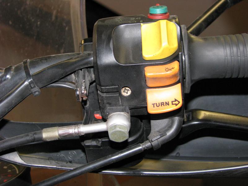

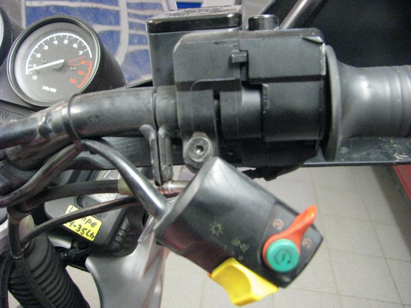

Und wie kriege ich das Ding runter ? Bilder
Muss dazu das äusserte Stück Lenker getrennt werden ? Jaein
Handschützer; Lenkergewicht; Heizgriff> versteckte schraube unterm Griffbund (Kabel am Stecker unterm Tank ausclipsen) demontieren; Kabel muß raus ausm Lenker>Einfädelschnur beim rauziehen anbinden. Jetzt kannste den HBZ abbauen> Kreuzschlitz Inbusschraube. Viel Erfolg

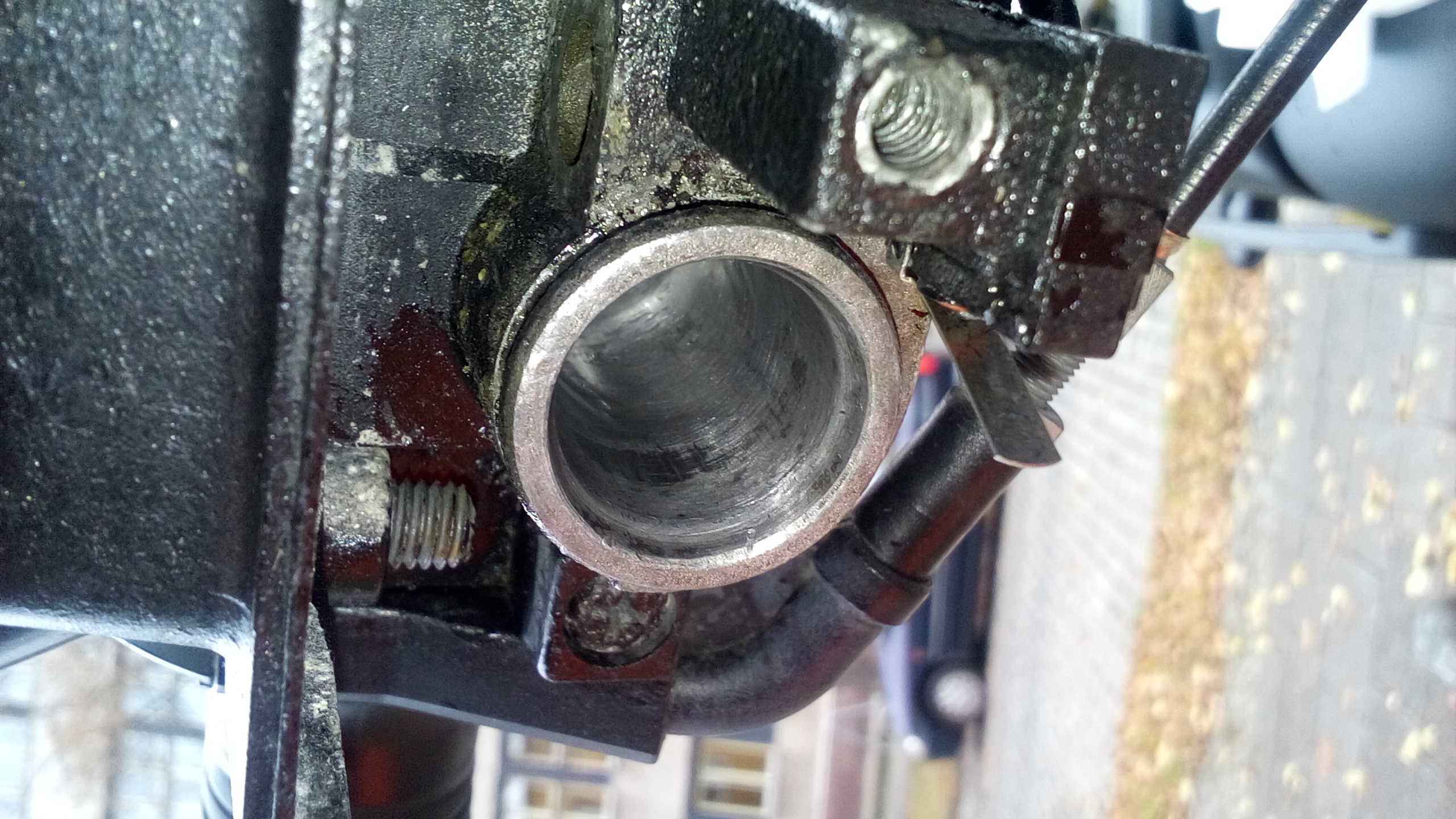

vorher:

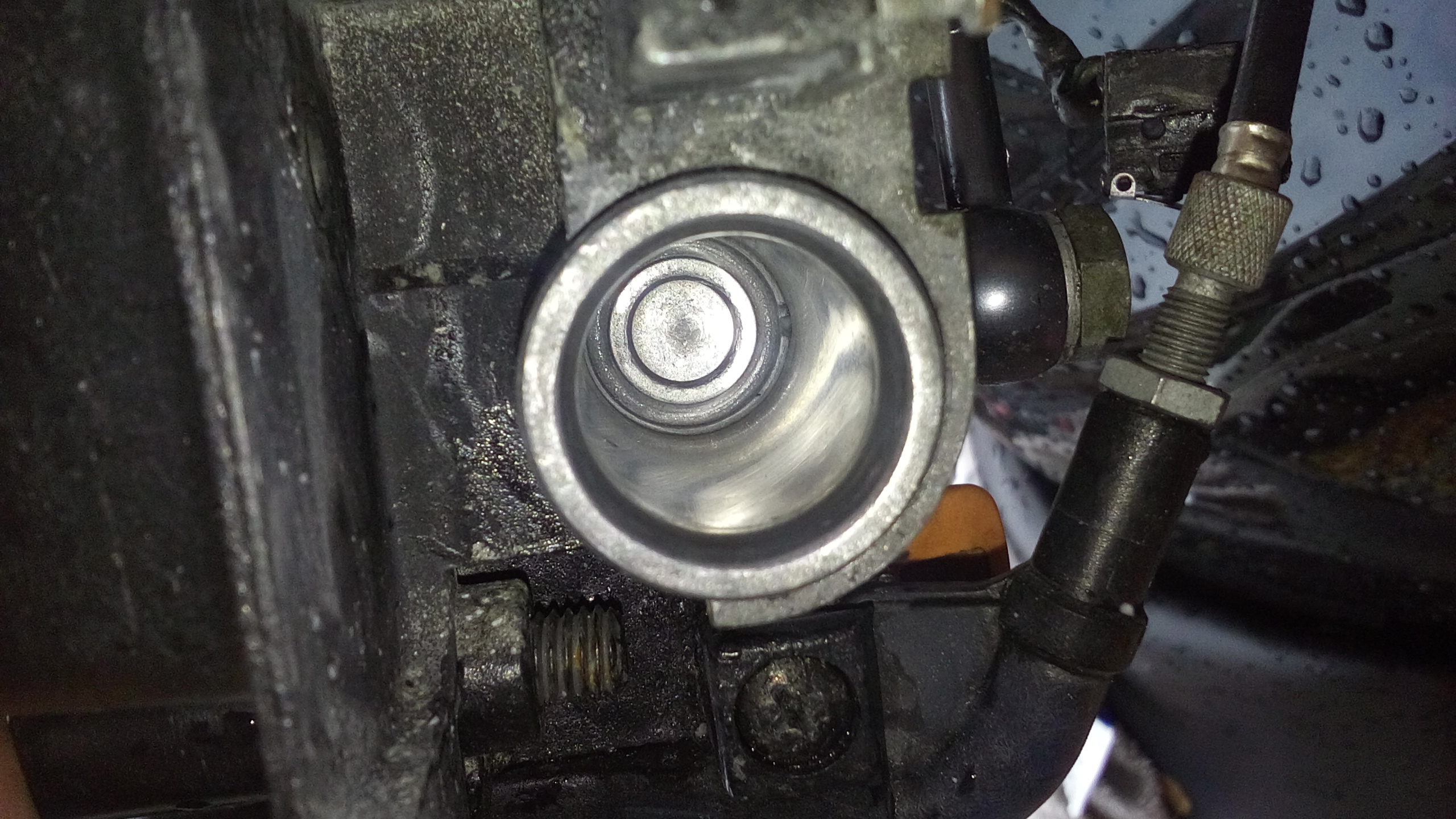

nachher:
