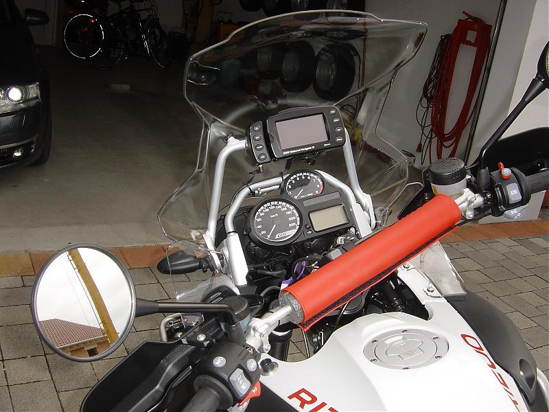

Tankrucksack: Neues GS Modell kam erst ende 06, also eigentlich das 07er Model. Hat ne etwas andere Form und ist seid dem auch mit Rundumreißverschluß "Höhenverstellbar". Also wenn man wenig Zeugs im TR hat, ist er flacher und kann dann aufgestockt werden und er soll einfacher an der Adv zu montieren sein... beim Modell bis 06 gehört einiges an Übung dazu, den TR erstmal unter die Lenkstrebe zu "quetschen".... geht aber auch.
Navi: Der original BMW Navi Halter (den für den BMW Navigator) gibts gerad für die Dicke recht günstig. Bilder mit zumo hab ich in meiner picasa Gallerie... guckstu: http://picasaweb.google.com/vision1001/Zumo550R1200GSAdventure
Ist im gewissen Bereich über den schwarzen Klemmhebel sogar in der Neigung verstellbar. für mich die beste Lösung bei der Adv.

Als Tankrucksack hatte ich mir den von BMW gekauft ( spezielles Modell für die Adventure, da ist der Halter länger als dem für die GS !! ). Er ist zwar wirklich schön wasserdicht, allerdings sitzt er viel zu weit hinten (wg. der Strebe ) und das gibt Rückenprobleme. Ich bin mit dem Ding fast 10.000km durch Norwegen und hatte große Probleme im Schulterblattbereich. Auf der normalen GS hatte ich den Fototankrucksack von Touratech und war sehr zufrieden damit, der passt aber halt nicht so richtig auf die Adv. .
Als Navi-Befestigung habe ich ein Teil (01-044-0770-0) von Touratech. Es wird an der Mittelstrebe des Windschildes befestigt und da kommt dann der eigentliche Navihalter ran. Hat sich bewährt. An der normalen GS hatte ich einen Kugelarm (RAM) welchen ich an die untere Windschildstrebe befestigt hatte ( link neben,hinter dem Tacho - nicht am Lenker! ) , das würde auch an der Adv passen.

Ich habe den original Halter von BMW , der an der Strebe vor dem Windschild befestigt wird . Die Navi ist verstellbar ( über Klemmhebel) , super ablesbar und die Vibrationen sind nur im Moment des anfahrens sichtbar.

hab mir dank eurer auskunft heute den original BMW Navi Halter beim :) bestellt.

Halter für das NAVI an der Scheibenstrebe von BMW, Kosten ca. 40 €
stimmt der Preis in etwa.

- Preis für den Navihalter ist korrekt.
