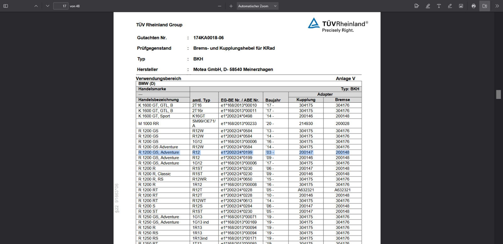

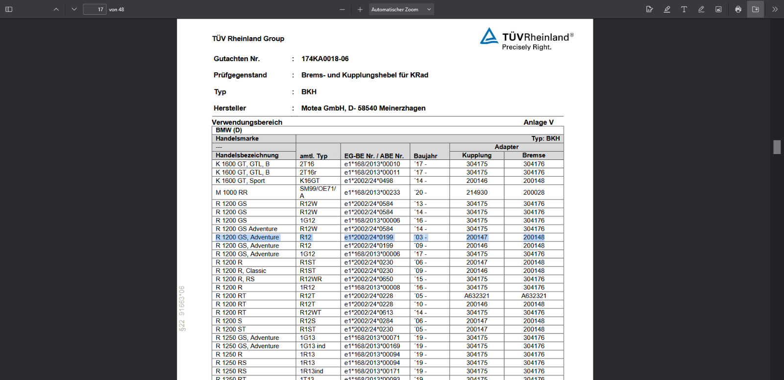

Kannst dir auch mal die Hebel von Motea ankucken, auf Wunsch klappbar, längenverstellbar, kurz/lang, etliche Farben.. mit ABE!
Auch für die K25:
Suchergebnisse für "bmw r 1200 gs"
Die Hebel (klappbar/längenverstellbar schwarz/gold) hab ich an der K50 dran, zuvor an der Suzuki V-Strom.

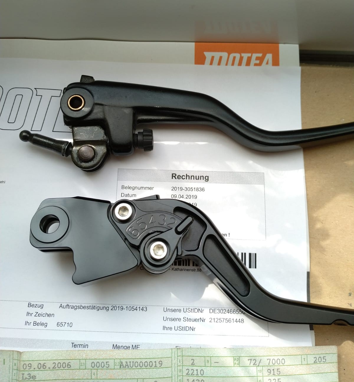

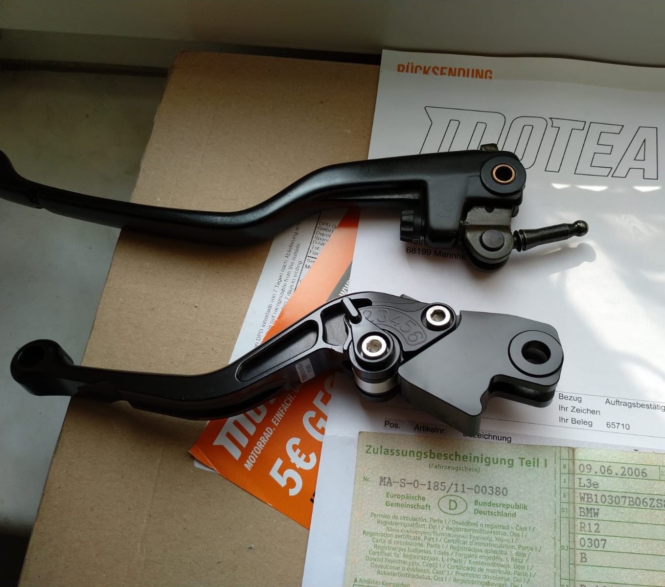

Bisher haben die Hebel bei meinen Motorrädern und auch im Bekanntenkreis immer ohne Änderungen gepasst.
Nun habe weder ich noch die Kumpels eine K25, daher kann ich das nicht garantieren.
Jetzt ist aber die Hebelei auch keine Raketentechnik. Und wenn was nicht passt, schickst du die Klamotten zurück.
Etwas musste ich bei meiner K50 bei der Montage der Hebel ändern, habe ich aber erst später bemerkt:
Den Kupplungshebel musste ich ca. 2° oder so nach unten drehen, sonst schaltete mir der Weitenversteller am V-Trec Hebel beim Kuppeln das Fernlicht aus..
Der Hebel musste 1 mm nach unten. Kein Beinbruch.

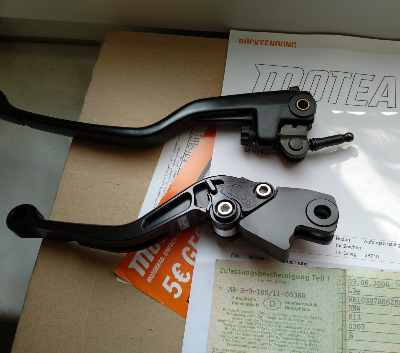

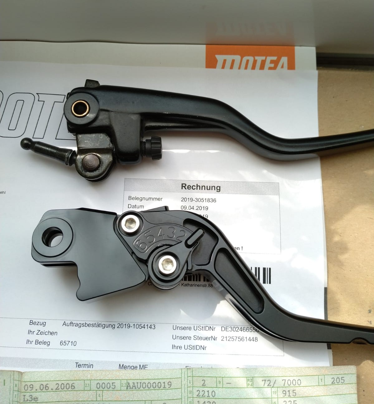

Die Hebel von Motea fahre ich jetzt seit zwei Jahren und bin sehr zufrieden damit. Anbau war schnell erledigt und durch die Verstellmöglichkeiten kannst Du sie auf Deine Bedürfnisse anpassen.
