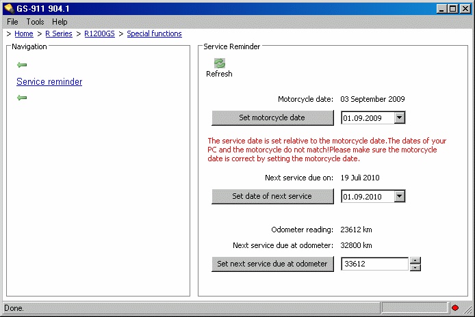

Position "Service Restwegstrecke mit BMW Motorrad Diagnosesystem setzen (bei Wartung)"
Ein Warnlämpchen zur Erinnerung an den nächsten Service gibt es meines Wissens erst ab den 2008er Modellen. Trotzdem kann ich bei meiner 2007er GS den aktuellen Stand des "Service-Reminder" auslesen. Die Datumsfunktion der GS-Uhr scheint allerdings nicht sehr genau zu sein:
Offensichtlich können die Werkstätten also auch bei den alten 1200GS das Datum und den Kilometerstand der nächsten Wartung setzen bzw. auslesen. Dieser Vorgang dauert weniger als 1 Sekunde. Wenn man da den Stundensatz berechnet, wir einem ganz schwindelig...
